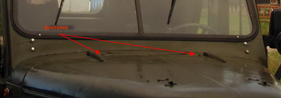

#9 Sab62
Sab62
  • 236 сообщений
  • Город:Asbest
Отправлено 19 Октябрь 2007 - 09:51
А если так?
Я, собственно, о таком варианте и глаголю.
Хотелось бы уточнить - куда присобачить кнопку-педальку насоса... :rolleyes:
