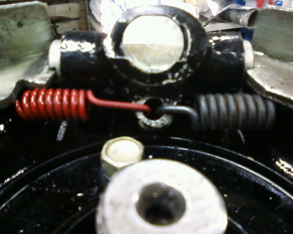

В мануале сказано что пружины разной жесткости, красные мягкие черные жесткие. Эта тема еще с ГАЗ А тянется, только там это была рабочая система.
Проблемма вот в чем.
Так как цвет уже не используется, да и пружины стали разного диаметра, у меня не получилось выставить их как описано в мануале. Именно из за диаметра. Вырезы на ребре жескости колодки, как раз выполнены для установки толстой пружины, но вырезы эти расположены по диаганали друг от друга. Для того что бы выполнить требование мануала (мягкие слева а жесткие с права0 вырезы должны быть на обоих концах ребра жесткости, иначе одна из пружин встает, да не встает она совсем.
Короче торопился домой, разобраться было некогда.
Мож подскажет кто?
Японца спрашивают
Что ему понравилось в России
Дети
Почему

#13 Артём39
Артём39
    Модератор барахолки
  • 2 474 сообщений
  • Интересы:РазносторонниЕЕЕ.
    +79212655101
Отправлено 12 Май 2009 - 22:45
Вопрос решен, Тему можно закрывать.
Фотки не цепляются, вставлю попозже.
Но для начала, резюме.
1. Ребро жескости колодок находится не по центру.
2. Колодки устанавливаются низкой стороной к тормозному щиту.
3. Колодки универсальные, нет деления на правую и левую.
4. "Солдатики" фиксации колодок, меньшей длинны (5мм), чем в колесных тормозах.
5. Стяжные пружины разной жесткости, две жеские, и две мягккие.
6. Отличить пружины можно по диаметру, жеские толще.
7. Все пружины имеют не симетричные кончики.
8. Мягкие устанавливаются коротким концом под колодку.
9. У жестких пружин различия мало заметны, по этому поставив одну, проверьте не перекошена ли она, если перекошена, переверните.
10. Две мякких пружины ставятся на левую колодку, две жеских на правую.
11. Штоки верхнего механизма привода колодок, правый и левый, иначе не совпадут пазы.
12. Центральный элемент нижнего механизма, ставится бльшой выточкой в лево.
Вот и все. Удачи!

#15 Артём39
Артём39
    Модератор барахолки
  • 2 474 сообщений
    +79212655101
Отправлено 12 Май 2009 - 23:35
Да просто вспомнил что в дальнем угле, валялся балончик с краской, вот и брызнул.
Ваще эта самая аутентичность канешно здорово, но что то не поднялась у меня рука заливать агрегаты краской в собранном виде, по переоцинкованному крепежу.
Сумашествие конечно, но мне нравится.
