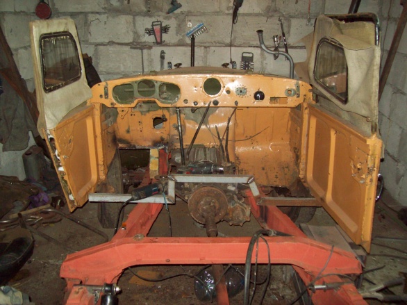

airat1979 0 Жалоба Опубликовано: 27 июня 2009 (изменено) В НАЗВАНИИ ТЕМЫ СЛЕДУЕТ ЧИТАТЬ "НАДЕЮСЬ",вместо "НАДУЮСЬ"))глупая очепятка. Всем привет!Вот и решил выложитьфоторепортаж постройки нашего Газика.По ходу строительства столкнулись со следующей проблемой.Двигатель 417.КПП Уаз,рама родная.Пришлось убрать поперечину.И в связи с этим вопрос-критично-ли отсутствие поперечины?Или может пока не поздно примострячить от старой рамы что-нибудь и где-нибудь?Фото прилагаю Изменено 8 июля 2009 пользователем airat1979 Цитата Поделиться сообщением Ссылка на сообщение Поделиться на других сайтах
AlexEFF 4 Жалоба Опубликовано: 27 июня 2009 (изменено) на моем так же живет умз-417+моноблок уазкин! и поперечину я оставил!!!!!! ПОПЕРЕЧИНА НУЖНА! на уазе поперечина на болты закручивается!!!! а с другой стороны без неё проще и легче будет сцепление менять!!!! я эту поперечину тока из-за это обрезал вдоль в районе корзины... а ты не путаешь? эт разве не змз-402????? по масленному фильтру видно,что 402,на 417 масленный фильтр с правой стороны и как на жигулях закручивается Изменено 27 июня 2009 пользователем v021ar21rus Цитата Поделиться сообщением Ссылка на сообщение Поделиться на других сайтах
airat1979 0 Жалоба Опубликовано: 27 июня 2009 (изменено) на моем так же живет умз-417+моноблок уазкин! и поперечину я оставил!!!!!! ПОПЕРЕЧИНА НУЖНА! на уазе поперечина на болты закручивается!!!! а с другой стороны без неё проще и легче будет сцепление менять!!!! я эту поперечину тока из-за это обрезал вдоль в районе корзины... а ты не путаешь? эт разве не змз-402????? по масленному фильтру видно,что 402,на 417 масленный фильтр с правой стороны и как на жигулях закручивается привет!Вроде бы на блоке выбито УМЗ 417.может просто блок от него?Вот его изображение. Изменено 29 июня 2009 пользователем airat1979 Цитата Поделиться сообщением Ссылка на сообщение Поделиться на других сайтах

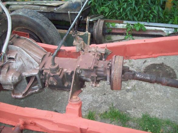

airat1979 0 Жалоба Опубликовано: 29 июня 2009 (изменено) Заметил на фоторафии одного мастера из украины(простите меня за склероз,ну не записал я как зовут автора,может отзовется?),что корзина движка опирается на старую поперечину.Так вот вопрос такой-не получается-ли что двигатель наклонен сильно вперед?Т.е. зад движка(там где коробка) сильно задрана вверх?У него остались родными кпп и рк.А у меня стоит от уазки кпп,4х ступка. (Нашел первоисточник тех фоток http://dan.io.ua/album47854 ) Изменено 30 июня 2009 пользователем airat1979 Цитата Поделиться сообщением Ссылка на сообщение Поделиться на других сайтах

Федот68 4 227 Жалоба Опубликовано: 13 сентября 2009 (изменено) Двигатель 402 волговский. Головка уазовская они одинаковые как и коленвал и поршни. Взаимозаменяемые. ( головки) вот коленвал и поршни одинаковыми можно назвать. Двигатель - " чиста 24" - помпа на голове. Вот только какие-то мудрецы штуцер отсоса картерных газов от корпуса фильтра отломали.... Более того : 24/402 блок и УМЗ ГБЦ - лучшее сочетание. Вот зря только поперечины все вырезал из рамы. Сравни с рамой 469 , и сделай по её образцу. Изменено 13 сентября 2009 пользователем Федот68 Цитата Поделиться сообщением Ссылка на сообщение Поделиться на других сайтах
