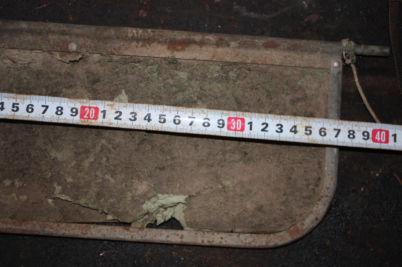

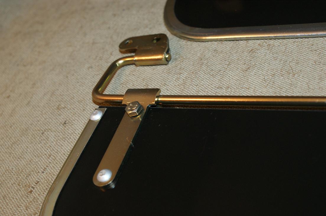

Доброго времени суток! За все время видел 3 вида козырьков.
1. Родной, заводского изготовления - Узкий, черная фибра, окантовка желтый цинк. Во время службы в СА пришлось поездить на многих авто, в том числе и на 69, козырьки были именно такие. Никакого пластика. Козырек на фото с консервы.
2. Ремзавод - широкий, фибра серая, металл не оцинкован. Козырек на фото стоял на новой рамке стекла 69, поставляемой в запчасти.
3. Козырьки из зеленого плекса. Видел на трёх разных авто. Что это сказать затрудняюсь. Или колхоз, или от другого авто(21?) На заводское изготовление не похоже, хотя заклепка присутствует.

козырек что на фото из оргстекла колхоз. козырьки прозрачный пластик с окантовкой это уаз 450. ставили сами.
родные как сказано выше фиброкартон с окантовкой.
Возможно что на последние машины устанавливали на заводе но утверждающей информации нет.

У меня на одной из рамок, козырьки водителя и пассажира разные... у водителя как на фото у ODI (верхний слева), а пассажирский другой.
Суть вопроса: оба козырька одинаковые должные быть или правильнее чтобы разные?
