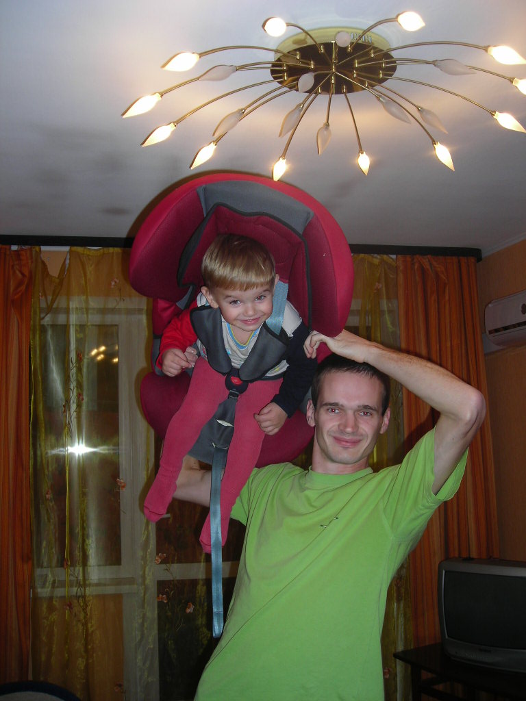

Уважаемый kedr, еще раз обращаю ваше внимание на надежность крепления ребенка в изделии, на одном из фото видно, что 13кг бесценного сушества висят на пятиточечных ремнях (животом вниз!!!) и при этом не выказывают недовольства, ту же операцию я проделывал в 8мес. Вы сможете обеспечить столь надежное крепление в детской коляске....скорее нет. А на случай "не дай бог" масса тела может достигать 80-90кг, при таких условиях металический каркас коляски будет смят. Настоятельно рекомендую рассматривать только спец средства, а коляску описанную вами, я в свое время не купил, хотя и хотел убить двух зайцев сразу.
