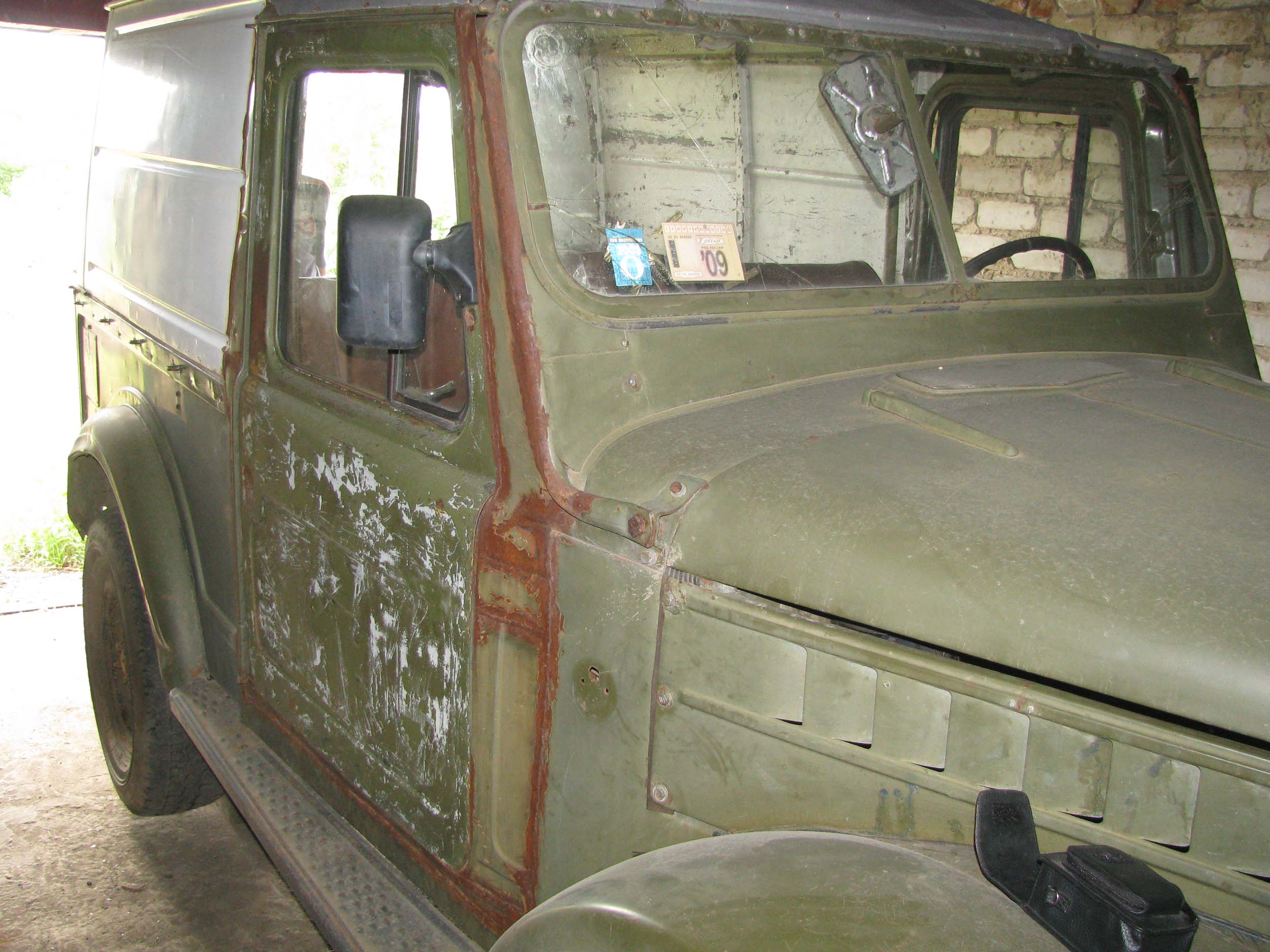

Всем доброго времени суток! Форумчане нужен ваш дельный совет. Нашел ГАЗика для покупки, всем вроде хорош,не гнилой, не битый, доки нормуль но, маленько его заколхозили, а именно-вварили проемы с дверями от 66. Вопрос- можно ли вернуть ГАЗика в первозданный вид или это слишком геморно и стоит поискать другой. Ценник авто 40 тыщ.

Не сложно . Все зависит от того , как вварили 66-е двери , если внакладку , то срезаешь и ставишь обе широкие двери от 69-го .

Сам то какие цели преследуешь? Судя по тому, что тема создана в разделе "Строим внедорожник" - тоды нормуль и с такими дверями, ну а коли хочешь "в раритет" восстановить - ну, тоды сил\времени\бабла уйдет и не мало уйдет....
Больше того - "для реальной жизни" опускные стёкла в окнах и нормальный просвет водительской двери ( основное неудобство ГАЗона - водительская недодверь) - трудно переоценить.
Тем паче - установлены оные двери вполне достойно.
Если же ты решил примкнуть к " натуралам - аутентистам" - лучше поищи другое авто.

А мне нравится с такими дверями, себе бы неплохо было бы так сделать,удобно зато, и смотрится впринципе не хуже, но верно подметили, ежели не восстанавливать раритет.
