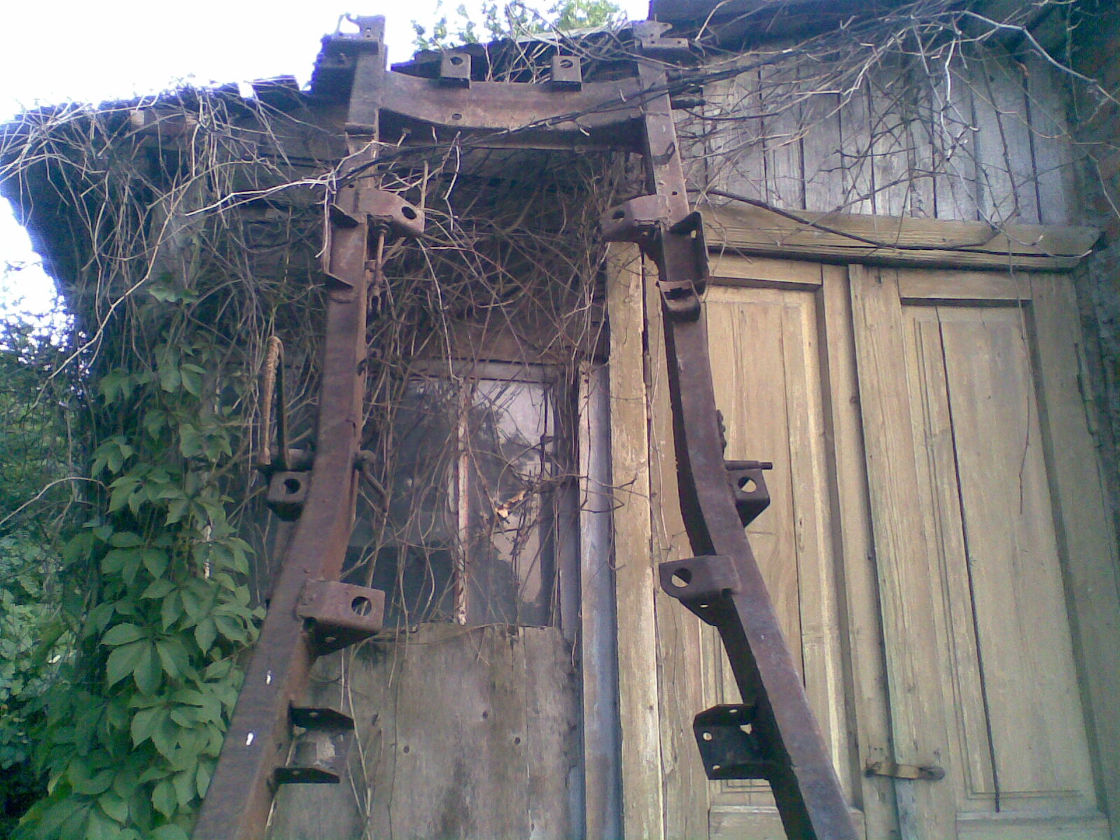

oko 0 Жалоба Опубликовано: 4 августа 2009 (изменено) Привет.Случайно досталась рама похожа на уазовскую,но нет и не было кронштейнов для подножек(нет следов сварки).Педали розположены на раме.Длина 3.8 м без бампера.Растояние между пальцами передней ресоры 1.07 м,между пальцами задней ресоры 1.22 м.Амортизаторы стояли рычажные.Может кто знает подскажите! Изменено 4 августа 2009 пользователем oko Цитата Поделиться сообщением Ссылка на сообщение Поделиться на других сайтах
swat 112 Жалоба Опубликовано: 4 августа 2009 Классический УАЗ-469/469Б Цитата Поделиться сообщением Ссылка на сообщение Поделиться на других сайтах
kfxb 37 Жалоба Опубликовано: 4 августа 2009 (изменено) поддерживаю. уаз первых выпусков Изменено 4 августа 2009 пользователем kfxb Цитата Поделиться сообщением Ссылка на сообщение Поделиться на других сайтах
Гриша Палубный 49 Жалоба Опубликовано: 4 августа 2009 Случайно досталась рама похожа на уазовскую,но нет и не было кронштейнов для подножек(нет следов сварки).Педали розположены на раме.Длина 3.8 м без бампера.Растояние между пальцами передней ресоры 1.07 м,между пальцами задней ресоры 1.22 м.Амортизаторы стояли рычажные.Может кто знает подскажите! Всё верно - это УАЗ старого образца.Мне попалась такая в хорошем состоянии,на её основе и начал постройку( трансмисию планирую сохранить газоновскую) Вот оно начало: Цитата Поделиться сообщением Ссылка на сообщение Поделиться на других сайтах
Гриша Палубный 49 Жалоба Опубликовано: 4 августа 2009 Всё верно - это УАЗ старого образца.Мне попалась такая в хорошем состоянии,на её основе и начал постройку( трансмисию планирую сохранить газоновскую)Вот оно начало: Анука ещё разок: Цитата Поделиться сообщением Ссылка на сообщение Поделиться на других сайтах
Лось13 7 Жалоба Опубликовано: 4 августа 2009 на последней фото рама уаз-469 старого образца под рычажники вымуском до 80 года Цитата Поделиться сообщением Ссылка на сообщение Поделиться на других сайтах
Гриша Палубный 49 Жалоба Опубликовано: 5 августа 2009 на последней фото рама уаз-469 старого образца под рычажники вымуском до 80 года Ну так и на первом фото точно такая же рама! Отличий от моей = О Цитата Поделиться сообщением Ссылка на сообщение Поделиться на других сайтах
GPMAR 29 Жалоба Опубликовано: 5 августа 2009 Эта рама похожа на раму 469 однако передняя часть больше похожа на 69й скорее всего это рама 469го переделанная под 69й... Цитата Поделиться сообщением Ссылка на сообщение Поделиться на других сайтах
Cthutq_71 68 Жалоба Опубликовано: 5 августа 2009 обыкновенная рама старого образца,у меня стояла на первом такая же Цитата Поделиться сообщением Ссылка на сообщение Поделиться на других сайтах
boroda1933 26 Жалоба Опубликовано: 5 августа 2009 НА 450 ПОХОЖА Цитата Поделиться сообщением Ссылка на сообщение Поделиться на других сайтах
Федот68 4 240 Жалоба Опубликовано: 5 августа 2009 НА 450 ПОХОЖА Ага. тоже из железа, да ржавенькая 450 рамы в своё время шли нарасхват у владельцев "69" - ибо имели всего два от "69" рамы отличия : другие кронштейны крепления кузова ( что легко переделать) и ( ГЛАВНОЕ!!!) - " подушечное" крепление рессор. Представленная же рама - от 469 до 1980-81 года выпуска : 1) кронштейны под мотор, поперечину крепления блока КПП/РК - "469/3151. 2) рычажные амморты ставились аккурат на 469 до 1980/81 года ( как и " круглые " задние фонари и передние " слепые" подфарники) Цитата Поделиться сообщением Ссылка на сообщение Поделиться на других сайтах
