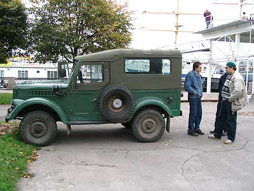

#11 Гриша Палубный
Гриша Палубный
  • 435 сообщений
  • Город:Санкт Петербург
Отправлено 17 Август 2009 - 16:11
А осталась как на фото?
Просто Первой экспедиционной если везти, то там тысячи 4 встанет, если они сами в ящик её заколотят...
А если мне в городе с 469-того спиливать, то 6000 крыша + еще приколхозить её надо как-то!!!
А чего колхозить если есть в жизни ужеготовые решения? Делались пластиковые у меня такая,если хорошо поискать- найти можно.
Ну если уж очень хочется самому,то Робинзон описал и изготовил замечательную составную из трёх частей конструкцию.Кажется в разделе наш опыт.

#13 Гриша Палубный
Гриша Палубный
  • 435 сообщений
Отправлено 17 Август 2009 - 16:29
А где такую крышу добыть можно?
Может подскажешь? Ссылочку дашь или кто делает назовешь? А то я навидался за жизнь самоделок, не хочу, чтоб у меня уродливое что-то получилось :)
Более таких не делают,но у людей остались,я к примеру в Питере троих обладателей знаю и я один из них,но с пересылкой заморачиваться не буду,не до этого.Ищи в своём регионе,объявы по газетам дай,людей поспрошай.Схема поиска таже что и рам и других запчастей.Только крыши не гниют т.к. пластиковые.
Удачи!

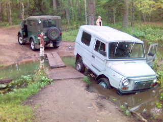

#19 Гриша Палубный
Гриша Палубный
  • 435 сообщений
Отправлено 17 Август 2009 - 23:50
первый раз такую крышу вижу !
Серый так всё бывает когдато в первый раз ;) И ТЕМ НЕ МЕНИЕ ТАКИХ КРЫШ ДОВОЛЬНО МНОГО понаделано
