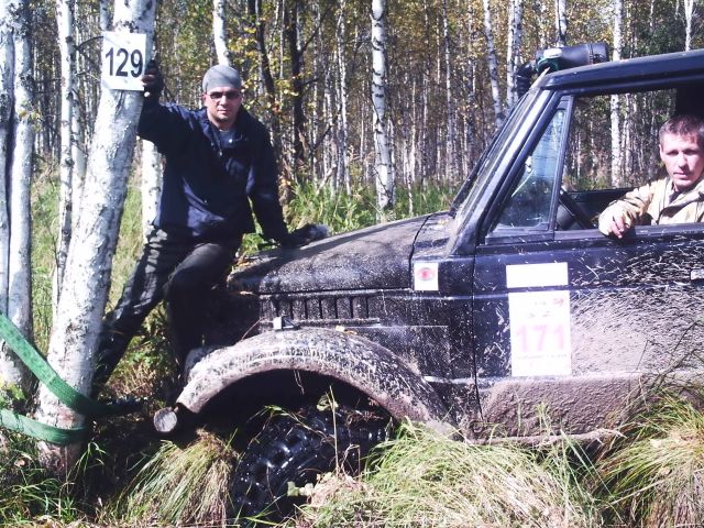

Ну вот, прошел год (http://www.gaz69.ru/...showtopic=62910), у меня родился новый автомобиль. Машина собиралась и проектировалась для экспедиций и спорта, но строилась в первую очередь для души. За основу был взят ГАЗ 69, от которого правда практически ничего не осталось. Сразу прошу любителей не бросаться фразами- испортили очередной автомобиль. Газон свое отжил и медленно сгнивал в огороде, хозяин мечтал сдать его в металлолом но жопился платить деньги на перевозку, по сему машина была просто счастлива обрести новую жизнь. Ловить с него было просто нечего настолько все было плохо, и машина была куплена по цене металлолома. В результате не одной тысячи человеко-часов в пятницу машина вышла наконец-то за ворота бокса, и сразу же отправилась на Чемпионат Сибири по трофи рейдам. Извиняюсь за плохое качество фотографий, фотоаппарат подвел, а хотелось сохранить память до того как у машины начнуться суровые будни.

Не долго глянец продержался, сегодня вернулись с гонок, машина показала себя великолепно. Подвел колесный хаб (до сих пор не могу понять зачем я их ставил, другим людям сам рекомендовал на такой резине ставить крышки с задних ступиц), лишив нас шансов на победу, и подарив прекрасную возможность долго -долго выползать из тайги на заднем мосту.

Сбоку интересно смотрится. Кузов патруля коротыша?
Не угадал, Паджеро. Устал строить и ходить в штурманах, поэтому проект до конца не завершен пока. В частности входило в планы установить родные подножки предварительно их усилив, чтобы более стилизовать автомобиль под 69й. К тому же, в кузове при раскопках были обнаружены, не понятно откуда взявшиеся, пара точных копий газоновских подножек, выштампованных из нержавеющей стали, отказаться от такого девайса было бы нелепо... Да, еще на оригинале стояли оранжевые поворотники, квадратные, которые я вообще не переношу. Долго искал но так и не смог найти оригинальные габариты-поворотники. Поэтому пришлось подбирать каке нибудь подходящие. Этот момент мне смому не понравился.

Ребята, я не хочу вас рразочаровать, но я сразу написал что от 69-го мало что осталось. Ну если интересует- расскажу:
Мотор 2L, от Тойота Хайлюкс пикап, кстати кто задумывается об установке хорошего дизеля- рекомендую именно этот. По габаритам примерно такой же, по разным источникам 76-82 л/с, у меня в документах вообще 100 поставили, как у турбового. Дури для 69-го за глаза хватит. КПП, РК поставил с 61-го Сурфа, с механическим включением переднего моста (следующие модели пошли с сервоприводом), тоже рекомендую ставить в месте с мотором, родные коробу и РК этот мотор в клочья разнесет, да и по качеству они некуда не годятся, я уже наэксперементировался, надоело. Только придется решить вопрос по компоновке грамотно. У меня рама уазовская и то задний кардан немного коротковат, а на 69-й раме еще короче получится. Задний кардан укоротил. Переднего по длине не хватило, так же изготовил путем обрезания заднего уазовского кардана.
Мосты военные, дисковые тормоза, винтовые блокировки в обоих. Сегодня кстати,первым делом исправил свой косяк, прикрутив на передние ступицы вместо хабов крышки, по примеру задних мостов. ВУТ+ ГТЦ Митсубиси паджеро. Руль кстати у базовой модели стоял с права, перенес. Так как мотор все же потяжелее, в передние рессоры добавил по одному листу. Установка двигателя решила проблему с ГУР, рулевой редуктор поставил тоже с Сурфа, правда в результате получилось что сошки моста и редуктора смотрят в противоположные стороны, к тому же не совсем соосно- перпендикулярно раме. решил эту проблему выгибанием рулевой тяги. Когда все агрегаты были закреплены и установлено лобовое оперение вдруг оказалось что радиатор ни газ 69 ни уаз не хотят влезать на свое место упираясь в панели кузова и рулевой редуктор. Долго искал варианты замены, потом с деньгами совсем плохо стало, в результате отрезал от уазовского радиатора невлезающий кусок, сантиметров 5 шириной, да так и поставил. Дабы усилить охлаждение крыльчатку штаного вентилятора поменял на Крузеровскую, более большую, и с переди воткнул доп. электровентилятор. Проводку всю изготовил с нуля. Ну это как бы основное. А так еще сотни переделок, доработок, и опять переделок уже своих доработок....
