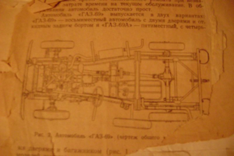

Редуктор заднего моста ГАЗ69 смещен к правому борту, разные плуоси- правая короче левой. Если ставить Волговский без переделок, то там редуктор по центру и кардан может цеплять за основной бензобак ГАЗ69.
Фотку слепил телефоном на скорую руку. Извиняюсь за качество :mellow:
