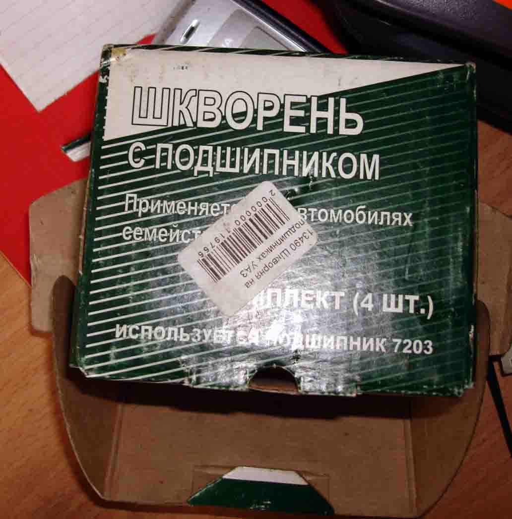

Не хочу открывать новую тему а мануала по установке подшибниковых шкворней в новые корпуса поворотных кулаков и опорных шаровых не нашел, кероме старой статьи на уазбуке Мосты автомобилей УАЗ. Подшипниковые шкворни
© Андрей Зубов aka Levsha
- пока без рисунков -. вопрос как раз том что без ресунка. Нужно ли вобще развертывать посадочные отверстия корпусоа и и шаровых до рекомендуемых размеров , сажать детали шкворней без бронзовых промежуточных втулок ? в теме написано что надо ставить регулировочную шайбу . то есть поделитесь опытом не напуская тумана - прозит?

Хорошо, я отвечу, т.к. подшипниковые ставил.
Втулки не нужны, развертка не нужна.
шкворня я просто аккуратно забивал молотком через пластину (чтоб не повредить), а крышку аккуратно сверху, подгоняя корпус.
шайбы скорее всего понадобятся. Но не много: 1 -2 под каждый шкворень.
И сделайте шпонки. Там скорее всего их нет - только дырки.

А последовательностьустановки подшибниковых шкворней вместе с фото есть? встречал только старый пост на уазбуке : Мосты автомобилей УАЗ. Подшипниковые шкворни© Андрей Зубов aka Levsha
- пока без рисунков -. именно без рисунков и как то не внятно. затяжка крышек у него делается зачемто уже на мосту , про установку прокладок муфт и войлочного сальника между корпусом и шаровой не упоминается. Я вобще то где то слышал что регулировочные прокладки для шарикоподшибниковых шкворней не нужны, а только шайбы. Разьясните толком пожалуйста и лучшебы с фото. По опыту знаю пока кто то не покажет или сам не посмотриш понять ничего невозможно.

А какие конкретно шайбы ? размеры толщина и т.п.,, или это регулировочные пластины которые вставляются между корпусом поворотного кулака и крышками закрывающими шкворня. Ну то есть если используются стандартные шкворня? Ну и шпонки из какой стали делатьтипа ст3 - ст0 , или чтото потверже

Посмотрите фотки в этой теме на второй странице я прикреплял...
Да, это они.
Ну я тоже все это на мосту собирал...
Не понял - причем тут войлочный сальник????
