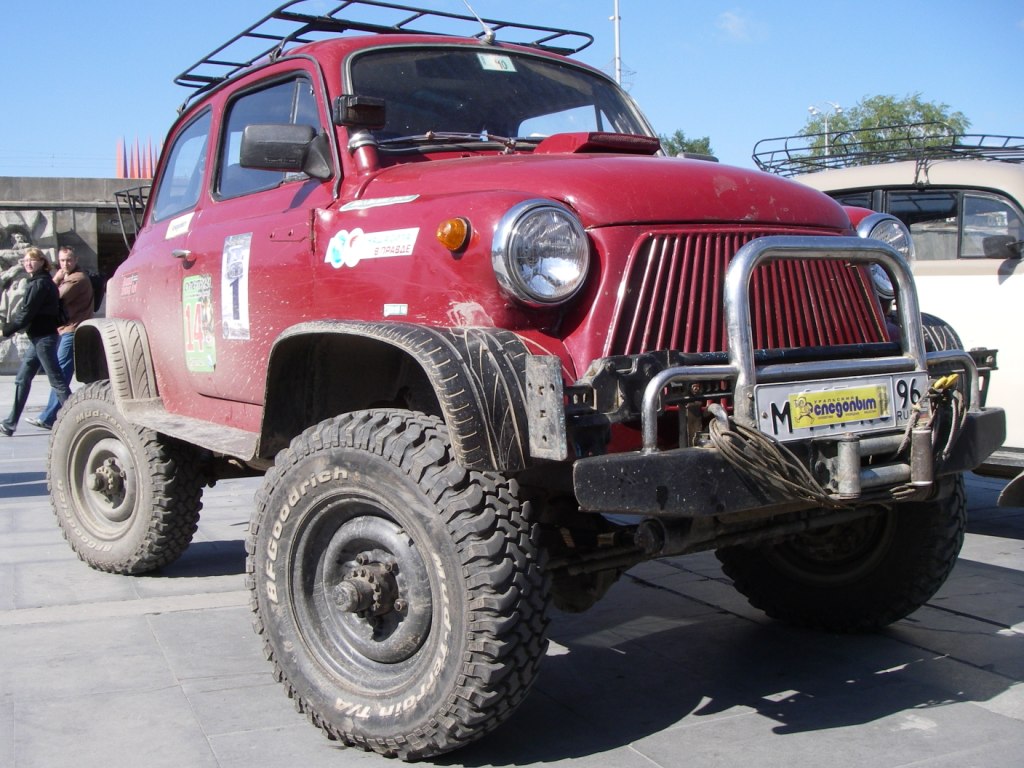

Передние сделаны из резиновой накладки заднего бампера Газ 31105. Одна резинка на два крыла. Задние из такой же резинки,но от Ваз 2121 одна накладка на одно крыло. От Волги лучше т.к. резина толще и хватает на два крыла. От Нивы ставится с железкой которая идет в комплекте, но под неё забивается грязь, а без железяки резина провисает т.к. тонкая.

Всё верно, накладка бампера заднего, от автомобиля Газ 3110 безжалостно оторвана, от самого бампера, найденого на свалке автосервиса по кузовному ремонту автомобилей Волга, разрезана на двое и привинчена через люминевую полоску к передним крыльям, себестоимость 0 руб. Длинны немного не хватило (видно на фото, и у меня ещё какието дыры в резинке), но мне кажется, что так даже лучше. Ширина сантиметров 7 точно не мерил, но это можно сделать подойдя к любой Волге. :D
