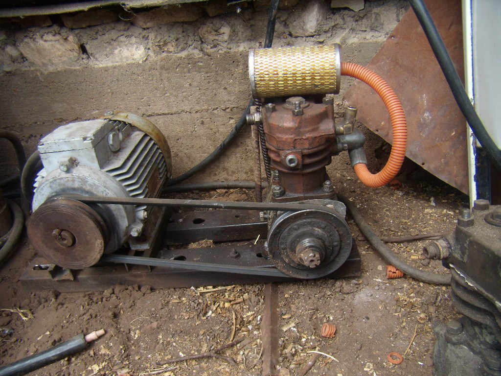

Отправлено 14 Июль 2010 - 19:37
 ну вот после долгих мучений из за недостатка времени все таки получился монстрик. правда пришлось сделать один копрессор вместо двух. качает шустро. даже очень. максималка пока что 8 была, больше не стал делать - страшновато че то. ну вобщем вот онP7140001.JPG P7140002.JPG пропановый баллон - рессивер, маленький огнетушитель - пескоструйка самоделка.P7140005.JPG поближеP7140006.JPG
компрессор качает не плохо. работает на пределе 200-220 л/мин. охлаждение - водяное. подключаю шланг водопроводный и насос из бочки по кругу гоняет.
пескоструйка работает нормально, с 8 до 6 атм ровно, потом плевками. но чистит хорошо правда слабовато.
и какой влагоотделитель приделать можно?

У вас то все получается, а вот советы вам дают.....
Технические характеристики компрессора: (базовая модель 130-3509)
Номинальный диаметр цилиндра, мм - 60
Ход поршня, мм - 38
Номинальный рабочий объем, см3 - 214
Частота вращения вала, мин-1:
Номинальное - 2000
Максимальное - 2500
Производительность, л/мин - 201
Потребляемая мощность, кВт - 2,17
Вес, кг - 14,8
И так.
Чего вы пытаетесь добиться с двигателем 1,4 кВт. Это, половина необходимой мощности.
Теперь про волшебную кнопку без фиксации. У людей знающих, это называется "Магнитный пускатель" Ознакомиться можно здесь.
Регулятор включения по давлению. У людей знающих. это называется "Прессостат" или реле давления, реле разности давления. При его использовании, отпадает необходимость в "Кнопке без фиксации" (это ж надо так сказать. видно предложивший планировал ее все время держать пальцем, а когда перегрузка разогреет его на столько что станет жечь палец, он видать гвоздиком его подклинить собирался, невежда.
Про пескоструйку компресор и многое еще давно написано ТУТ
Мороз по шлангам!!! :) Воду в компрессорах собирают в трех местах. 1. в самой нижней точке ресивера, просто кран. 2. На выходе из ресивера, влаготделитель с встроеным регулятором давления. 3. как можно ближе или на входе в инструмент, такой же агрегат.
Самое главное что в том что вы делаете нет смысла. Все уже придумано, и продается в магазине.

Производительностью 210-250 л/мин. только с прямым приводом. Это значит что нет ремня. Это плохо только тем что не просто заменить мотор, так как с креплениями сложности. Маленький объем ресивера, не проблема. у тебя же есть баллон. стоят такие агрегаты от 4 до 6 тыр. поройся в нете.
Влагоотделение. при каждой температуре и давлении воздух в состоянии удерживать в себе, некоторое количество влаги. При изменении температуры и давления влага из воздуха выпадает или впитывается, отсюда и вода в пневмо системах. На каждом заводском компрессоре внизу ресивера есть кран, типа игольчатого. при ослаблении натяга стержня к седлу, выпускается вода. далее на выходе из ресивера ставится влаго отделитель, из которого периодически нужно сливать воду. далее шланг, в котором за счет перепадов давления и изменения температуры, так же собирается вода, отсюда необходимость в влаго отделителе перед инструментом. Это высший пилотаж у профи мастеров, так как у гаражников расход воздуха при покраске не значительный, перед малярным пистолетом нет необходимости ставить влаго отделитель, хотя и не лишне. при пескоструйных работах напротив расход большой, и без влаго отделителя как можно ближе к точке расхода, песок будет забивать пистолет при выбросах воды из шланга.
малярный инструмент сегодня бывает двух типов. нормального и низкого давления. последнее лучше но существенно дороже. для гаражных работ нужно 5 пистолетов. первый маленький с коническим распылителем. без него не задуть в щели. второй с бабочкой но то же маленький для мелочевки, дюза 0,7, за тем обычных 3 штуки, те одинаковые только с разной "ДЮЗОЙ" 1,2-1,4 1,6-1,8 2,0-2,2.  первый для краски, второй для грунта, третий для жидкой шпатлевки. к сожалению для барахла по 1500р, дюзы отдельно не продаются, а дороже покупать нет смысла. Я очень долго решал все вопросы при помощи маленького с дюзой 0,7. потихоньку, и давление 1,8-2,2. при 1,8 да же опыла в закрытом гараже, нет.
