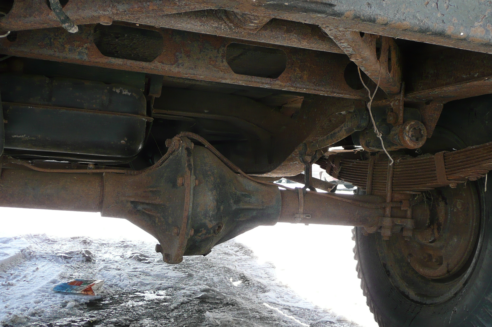

Поздравляю с обновкой. Вот мои фотки посмотри сам, сравни. 1965 г. выпуска. 69-ка. Мосты родные с рычажными аммортизаторами. Помоему на твоём мосту редуктор немного отличается.

Бензобак интересный...
на какой фотке?
на первой - обычный "А"-шный бензобак.. На второй - "69"-й.. Я ничего особенного не увидел..

Сорри ,не считай меня Слесарем.Я бывший музыкант (Ударные) Не разбираюсь в Технике как Мастер - автослесарь.Поэтому и выложил фотки мостов и задал вопрос.По поводу бензобака такие же непонятки...Стрелка была на одном делении,на АЗС г.Гороховец заказал 30 литров а вошло только 25 и полилось через край.Второй раз такая же байда в Ногинске - 30 литров оплатил влезло только 24литра.Буду смотреть какой стоит Б/Бак есть подозрение что не от Ашки на 60 литров.

Джипер, поздравляю с покупкой! Судя по этой фотке http://photofile.nam.../#mainImageLink у тебя бак Ашкин. Почему так мало влезло бенза - вариантов много: не все израходовал, показометр врет (показывает отсутствие бенза в баке, а он есть или наоборот), замятие б\бака - тем самым уменьшается его объем. Это в целом, а что у тебя - надо проверть на месте. Я бы слил весь бензин с бака через краник, а потом мерной емкостью его заполнял бы и смотрел сколько влезло бензина. ИМХО
