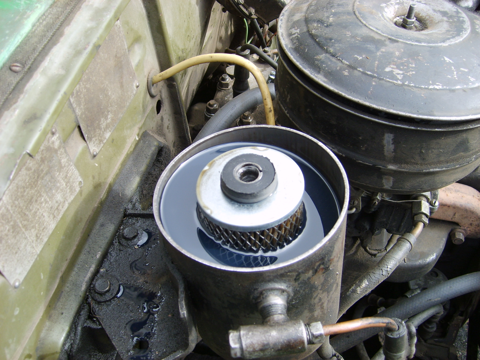

как и обещал скидываю фото конструкции которая получилась
масло было лень сливать по ентому не всю конструкцию видно
S6000008.JPG S6000009.JPG S6000012.JPG 00012.JPG]

Идея неплоха - но "самовар", он же фильтр тонкой очистки - лучше выкинуть.Почему? Потому что вся эта система шлангов, которые постоянно сопливят и потеют, проблема с фильтрами - лишняя головная боль. А самое главное - толку от фильтра тонкой очистки почти никакого, потому что масло в двигатель берется непосредственно из картера двигателя, проходя через фильтр грубой очистки, который практически бесполезен.
ФТО же работает параллельно основной масляной системе, забирая из картера масло, пропуская его через себя.. и собственно возвращая его обратно в картер, к "грязному маслу", которое идет потом через ФГО в двигатель.
В идеале - самовар выкидывается, отверстие на маслонасосе глушится пробкой (внимание, важно не вылить из маслонасоса находящееся в нем масло, а то насос не будет качать), а еще лучше вместо пробки вставить туда датчик аварийного давления масла, провод от которого параллельно бросить на лампочку температуры воды в радиаторе (загорелось красным - смотри приборы) , ФГО тоже выкидывается, а на его место ставится переходник на полнопоточный ВАЗовский фильтр, который фильтрует масло перед подачей его в дрыгатель. Я ставлю "Салют", с магнитным кольцом - задерживает в себе металл. стружку.
Получается удачная конструкция - никаких масляных шлангов, хорошая фильтрация масла + лампа аварийного давления.
PS: А переходник от Nysa найти еще реально. Эти микроавтобусы еще кое-где подпирают заборы, или гниют на разборках. Я 300 р отдал за переходник.
