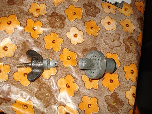

Человек клялся ,что ЭТО было в инструментах каждого ГАЗика .

Вообще не понимаю что за девайс, и с чем его едят... :huh:

ммммм.... Очень осторожно : я слышал, что для быстрой накачки колес...
Она и есть : выкручивается свеча ,на ее место вкручивается МЕХАНИЗМ ,одеваем шланг и включаем мотор ( думаю ,что будет троить :P ).
Дырочки в корпусе ( со слов владельца ) для испарения бензина .Вот .

У меня сохранился упаковочный лист на ЗИП (есть фото в моем альбоме) и весь ЗИП за исключением малого подсумка. Нет там такой штуковины.
Дима, не травмируй мою неустойчивую психику. :)
И так не хватает того самого подсумка, родных паяльной лампы и исправной АКБ, а ты ещё чего-то придумываешь :blink:

Юрий Константинович , рад Вас слышать снова . Штучку эту я видел в пятницу на выставке в Крокусе у Виктора Васильевича ( продавец з/ч из Нижнего Новгорода - он бывает на всех выставках каждый год ,торгует с женой и красавицей дочкой). Причем ,я его спрашиваю : что это такое , Он мне : угадаешь -подарю . Ну я не угадал ( как Лева ). Но и покупать не стал , т.к. в каталогах такой вещи нет . Хотя нет и кронштейнов для автомата и масленки . Да , резьба конечно под родную Победовскую свечу .

вот мля! ;) даже с подсказки Лева не врубился в прынцип действия.... :wub: Резьбы на фотках не видать. Потому с толку сбивает..
А ведь очень не плохая мысля! На инжекторном моторе можно и бензин на цилиндре отключить легко. И тогда это реально компрессор! Причом дешевле просто некуда..
Задумалсо о реализации этой приблуды.

ммммм.... Очень осторожно : я слышал, что для быстрой накачки колес... была приблуда.... не она ли? Но я это слышал относительно 63го ( возможен вариант 51го)
Лева! Привет! Николай из Питера. Эта приблуда точно для накачки колес. Она у меня со шлангом. Была в зипе ЗИЛ-157, а может Г-63. Точно не помню.

Суслика видишь? нет и я тоже, а он есть (с)
Черную резиночку с дальнего края видишь? За ней резьба.
Ты просто к размеру привязаться не можешь, как только представишь себе резьбу и размер истинный поймешь. Она относительно не маленькая.

Вещица называется "Приспособление для накачивания шин". Ей комплектовался ГАЗ-51.
ЛЕВ: значит, и ГАЗ-63.
ЮРИЙ: пусть твоя психика не страдает, в ГАЗ-69 вещицы не было.
ДМИТРИЙ: дырочки там не для выхода бензина. Под этими дырочками находится резиновая мембрана. При разрежении в цилиндре она прогибается и воздух идёт в цилиндр, при сжатии она прижимается к дырочкам и воздух через шариковый клапан идёт в шланг. Короче, туда - дуй, оттуда - ...
Из книги "Устройство автомобилей" 1953-й год.

...и покупать не стал , т.к. в каталогах такой вещи нет . Хотя нет и кронштейнов для автомата и масленки .
Насчет "для автомата" утверждать не буду, а "для масленки" где-то видел.
