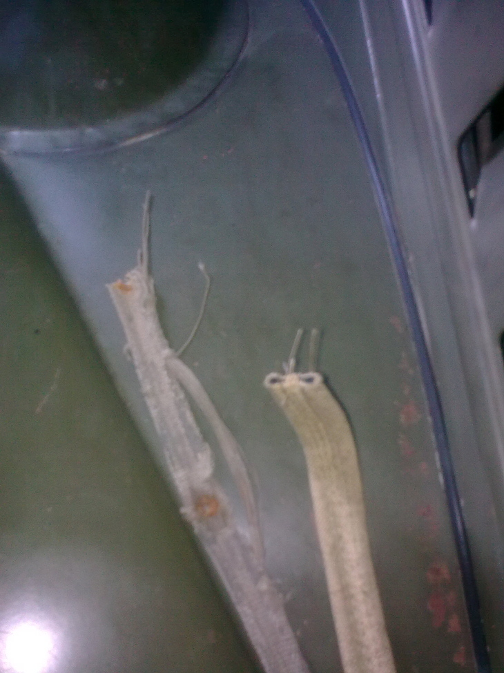

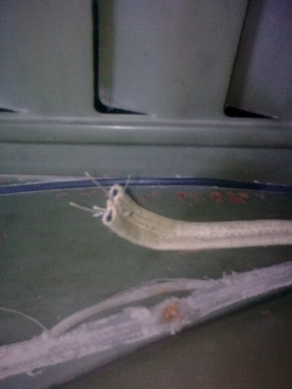

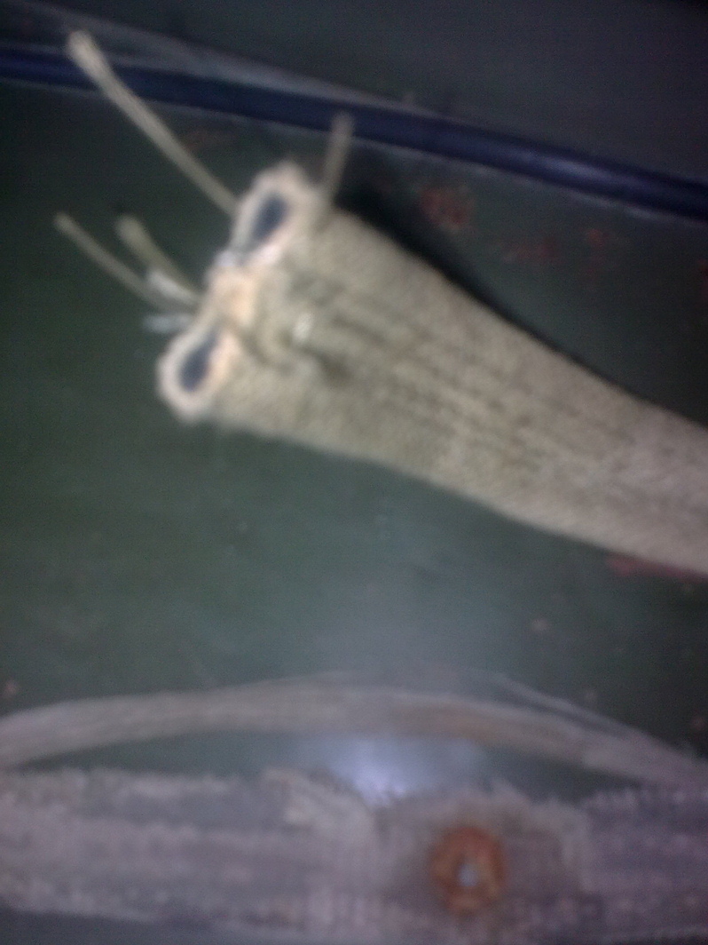

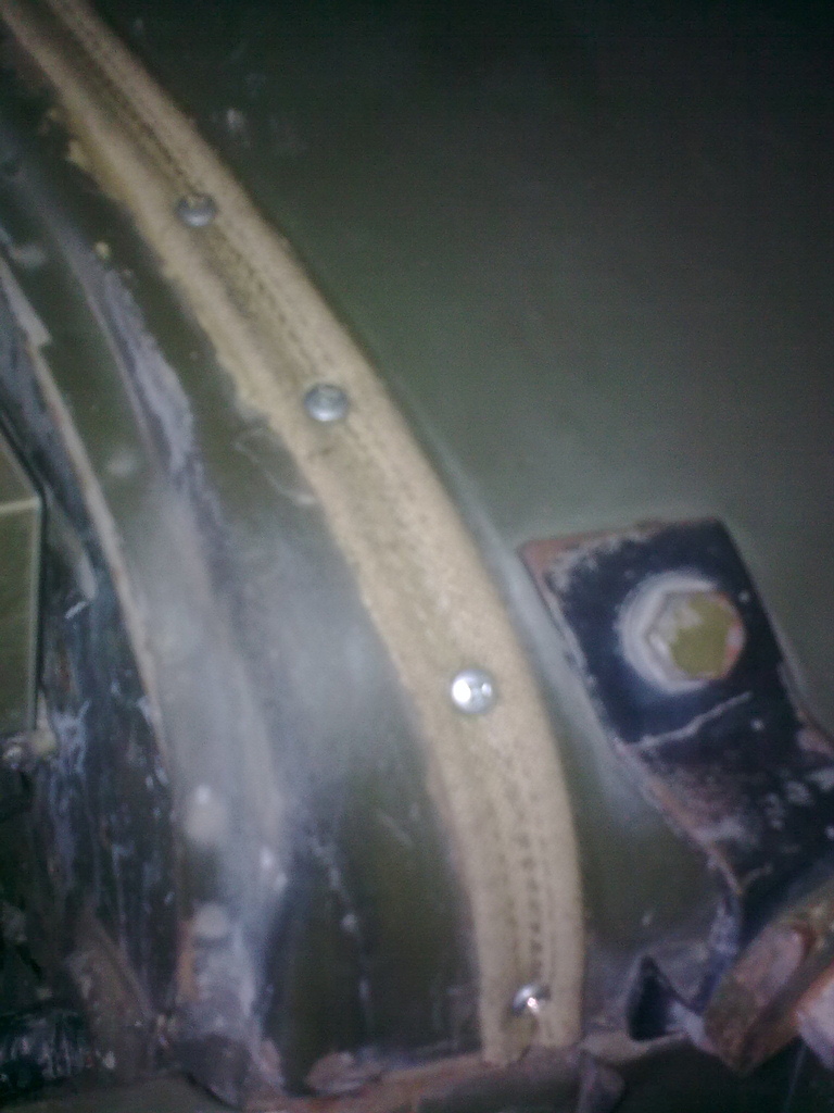

#13 kyzya
kyzya
  • 229 сообщений
  • Город:Севастополь.
Отправлено 28 Октябрь 2009 - 01:29
у меня вот что получилось.
