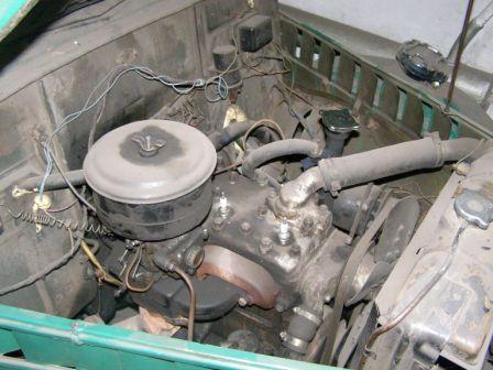

предлагают еще один газик, цена 25-20т.р
фото так себе , кто что увидит говорите не стисняйтесь B)
какой двигатель?
мосты?
и тд. смущает сварка на раме :blink:

И так приступим!
Двиг родной Газ 69 (М20) сапун висит вниз-(предполагаю что опустили его туда по причине того что дымел как паровоз соответственно компрессии нет, тяги нет, кольца "в топку" да и поршневую наверное тоже.
Уплотнение при помощи монтажной пены вызывает массу вопросов? Сверху идут провода (голубые) не понятно куда и зачем???). Радиатор родной, правая жабра варенная, диски резина родная, состояние не видно! Задний мост родной передний тоже вроде родной(плохо видно по фото). Задние амортизаторы родные рычажные, передние амортизаторы телескопические не родные, крепление переварено, отсюда и сварочный шов на раме. переднего тормозного шланга на своем месте не увидел! Проводов высокого напряжения нету! Правый брызговик двигателя не прикручен к раме, отверстия крепления смещены( предполагаю смещение вызвано прогибом рамы в районе передней точки крепления задних рессор в результате корозии то есть рама гнилая) (смотрите раму). правый передний угол кузова варен! Педали сцепления и тормоза на родном месте, но резинки не родные. Кусок панели вырезан, куча левых лампусек и тумблеров. То ли утепление то ли шумоизоляция из пористого гидроскопичного материала и монтажной пены, под всей этой дрянью обычно очень хорошо ржавеет. Сидения ну сами видите :blink:
И наконец бытылка пластиковая предположительно полтора литра, из под пива жигулевское :P :lol:
Я на подобии такого экземпляра купил за 10 тыр! На запчасти!
Хороший, плохой! ГЛАВНОЕ У КОГО РУЖЬЁ!!!

Двигатель,кпп и рк свои.Варены на раму гуси(кронштейны) для амортов.Передние амморты не родные- телескопы.Задние родные рычажники.И какой (м)чудак так укладывал тормозную трубку заднего моста?Судя по внешнему виду-машина многое повидала. За такие деньги на форуме были машины и получше.Я бы ее взял только в качестве донора,и то если доки.
РС. Профи,поправьте,если я ченить просмотрел.

Двигатель,кпп и рк свои.Варена трещина на раме.И варена неправильно.Передние амморты установлены телескопы.Задние родные рычажники.И какой (м)чудак так укладывал тормозную трубку заднего моста?Судя по внешнему виду-машина многое повидала. За такие деньги на форуме были машины и получше.Я бы ее взял только в качестве донора,и то если доки.
КПП и РК не видел где видно??? Забыл. под панелью приборов видно левый прибор предполагаю датчик на масло механический!
Посмотри фото № 5.Между сидений рычаги выглядывают.Я трещину думал заваривали на раме. :rolleyes: толком не глянул.Ладно ты поправил-что это сварка от гусей(кронштейнов).Э......нет...это трещина 100%!!!! Посмотри внимательно чуток левее гуся...заметен старый шов на раме?

НУ по поводу трещины утверждать не буду, поскольку скорее всего приварена привалочная плоскость под "гуся" родной кронштейн под амо идет до половины рамы вот наверное и конструировали, по фотке плохо видно! Но главное не это рама в этом месте редко когда ржавеет сколько видел всегда перед живой, а зад вод всегда в плохом состоянии!
