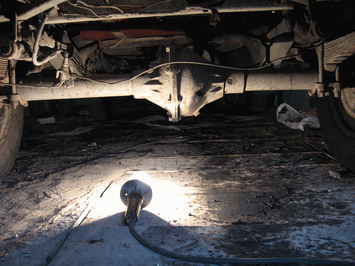

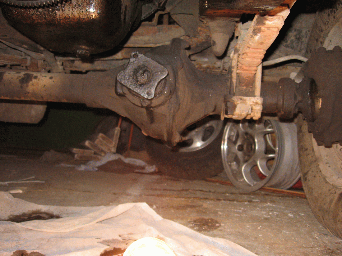

Привет всем.
Будьте добры подскажите, что за мосты стоят на моем ГАЗоне.
Купил недавно, сейчас решаю вопросы с доками, и стал потихоньку думать о реанимации...
Заранее спасибо.

Обычный 69 колхоз
Газ-69 53/63/73 гв. В родне .

спасибо ВСЕМ.
как я и подозревал, тем проще будет с ними расстаться. Передний отключен давно... как рассказали.
но это пока, буду делать полноприводным красавцем...

А раставаться не обязательно, он и на них может быть полноприводный

cмотреть на передний мост нужно спереди. отличие 69 моста от уазкина в сошке на поворотном кулаке. у уазика 469 сошка отлита вместе с корпусом, на газоне отливок нет. и еще размер шкворней разный. газоновский шкворень меньше. в остальном-мосты одинаковые за исключением рессорных площадок, там 2 см разницы установки. а у ашки мосты 69 один в один. ;)
