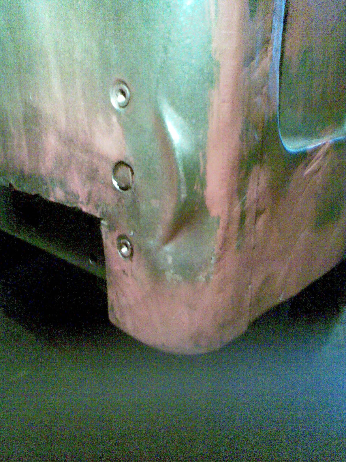

занимаюсь рихтовкой кузова своего газика и обнаружил что задние отражатели устанавливались на специально выштампованые площадки
на моей машине этим местам крепко досталось и как они выглядели изначально неясно
помогите детальным изображением этого места
спасибо

у меня не ашка
и отражатель у меня крепится вертикально--отверстия похожи на родные

у меня не ашка
Отверстия родные
Сквозное отверстие непонятного назначения под катафотом, только с правой стороны.

я правильно понял--горизонтальное расположение отражателей--без выштамповки а вертикальное как у меня и льва--с
выштамповкой
тоесть было два вида детали--филенки если правильно называю
выштамповкой
Все верно:
1. Вертикальное расположение слева-справа внизу - такое было изначально у самых первых выпусков, еще и штепсельные розетки питания прицепа доставшиеся от "Виллиса" были, оттого и были смещены катафоды.
2. Горизонтальное расположение + по центру + повыше т. к. розетку питания прицепа /уже измененную/ перенесли на раму, это у более поздних выпусков.
Ваш вариант - со смещенным катафодом и выштамповкой под него и без розетки питания прицепа /тип ПС-10/, вероятно промежуточный.
