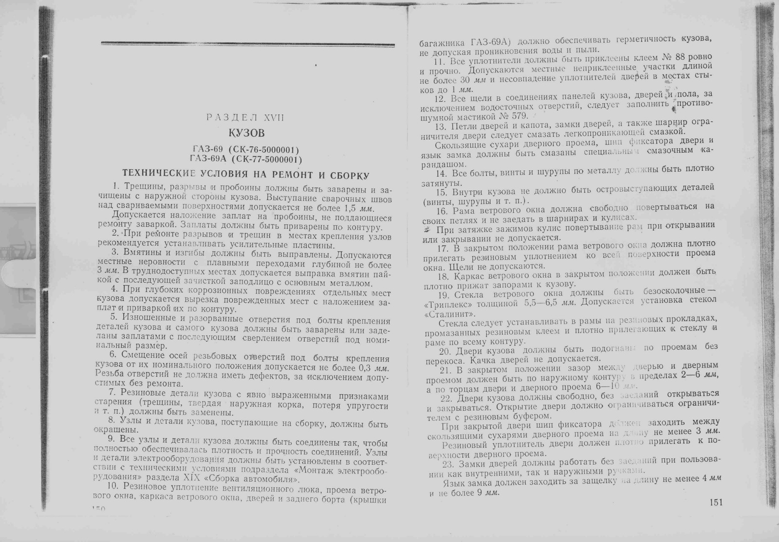

Egors 5 Жалоба Опубликовано: 23 ноября 2009 Попалась мне в руки книжка дюже интересная, " Технические условия на капитальный ремонт автомобилей газ 69 и газ 69А" издание книжки 1958 год во где описан процесс заводской реставрации 1 Цитата Поделиться сообщением Ссылка на сообщение Поделиться на других сайтах
