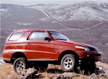

Всем доброго времени суток. В общем у меня такой вопрос ко всем форумчанам.
Есть возможность достать ГАЗ- 69А с абсолютно гнилым кузовом, но исправными агрегатами и целой рамой. Кузов восстановить практически невозможно- варить нечего и не к чему. Но почему бы не попытаться сделать на шасси ГАЗ- 69 новый кузов из стеклопластика в любом стиле. Либо просто воспроизвести первозданный облик ашки, либо сделать его в стиле любого другого автомобиля. Мне, например, старый Range Rover нравится. Попробовал прорисовать компоновку- вроде всё можно очень хорошо уложить и скомпоновать, даже прпорциональнее настоящего Range Rover а смотрится... не так громоздко. У того же ровера очень простые формы кузова- легко изготовить.
Кузов такого типа не боится коррозии, намного легче цельнометаллического, при одинаковой прочности, может быть совершенно любого дизайна, внтурь панелей можно заложить и заформовать шумо и теплоизоляцию.
А на фото прототип.
Кто что думает по этому поводу???

Рукоблудство и полёт фантазии хороши в другом деле, ИМХО. Как потом всё это регистрировать? Или на Церители всё свалить - мол такое уже досталось......

Вот зарегистрировать как раз не самая большая проблема- за долгие годы к такой технике наше ГАИ привыкло. Правильные инженерные расчёты и нет проблем.

а почему именно на шасси 69? ведь у много др. шасси можно найтй...патрол кувырк,к примеру,аль террано... можно купить и лепить что хошь!!!! много авто на разборе есть под строистельство! по мне,если на шасси 69.то и надо делать 69! вот.
Мы не ищем легких путей!!!!!!

"ради чего?" спрашивают из зала. на шасси ГАЗ-69 хорош только ГАЗ-69, остальное проще и целесообразнее собирать на современном шасси. да и стеклопластик не так прост, как кажется. есть и у нас, и у коллег-козловодов с уазбуке темы за стеклопласитиковую кузовню, но пока дальше обсуждений и простеньких элементов ничего не двинулось.

Не так прост стеклопластик, как кажется. говорю ответственно, так как сам им занимаюсь. Чтоб слепить что либо человеческое, а не уродство - надо очень постараться. И старания в геометрической прогрессии растут от размера детали. Чем меньше - тем проще в работе. Ваяли стеклопластиковый катер четырехметровый - очень были удивлены многократным возрастанием требований к матрицам, слоям, поверхностям.. А казалось - все просто. И это не смотря на то, что со стеклопластиком работаем уже лет 10, не меньше.
Потому - сваять кузов на автомобиль - задача архисложная. Не забываем, что надо еще и внутренности проработать, ребра жесткости, проемы дверей, крепежи капотов. багажников, крепление стекол и много,много,много,много других "мелочей", без которых кузов - не кузов. И не забываем, что пластик в кустарных выкладках совсем не легкий материал. Он легкий при серьезной проработке поверхностей и каркаса, когда нет лишних слоев для прочности. В кустарных условиях получается как раз наоборот - чтоб не прогибалось и не играло - добавляют слои. И получается тяжелая хрень.

По поводу того, что на шасси ГАЗ- 69 надо делать 69 я полностью согласен! Только с жёстким верхом- а то у нас в Сибири климат "как раз для кабриолетов". И, если делать новый кузов, то почему бы не расширить его в передней части? Сделать решётку радиатора и капот пошире, а борта кузова сделать прямыми. Места для ног станет значительно больше- тоннель то для коробки не маленький. Заодно крышу будет сделать проще.
Сложности изготовления мне известны. И не с таким справлялись! Когда то был экраноплан "Байкал" сделан, кузов не сложнее будет...
