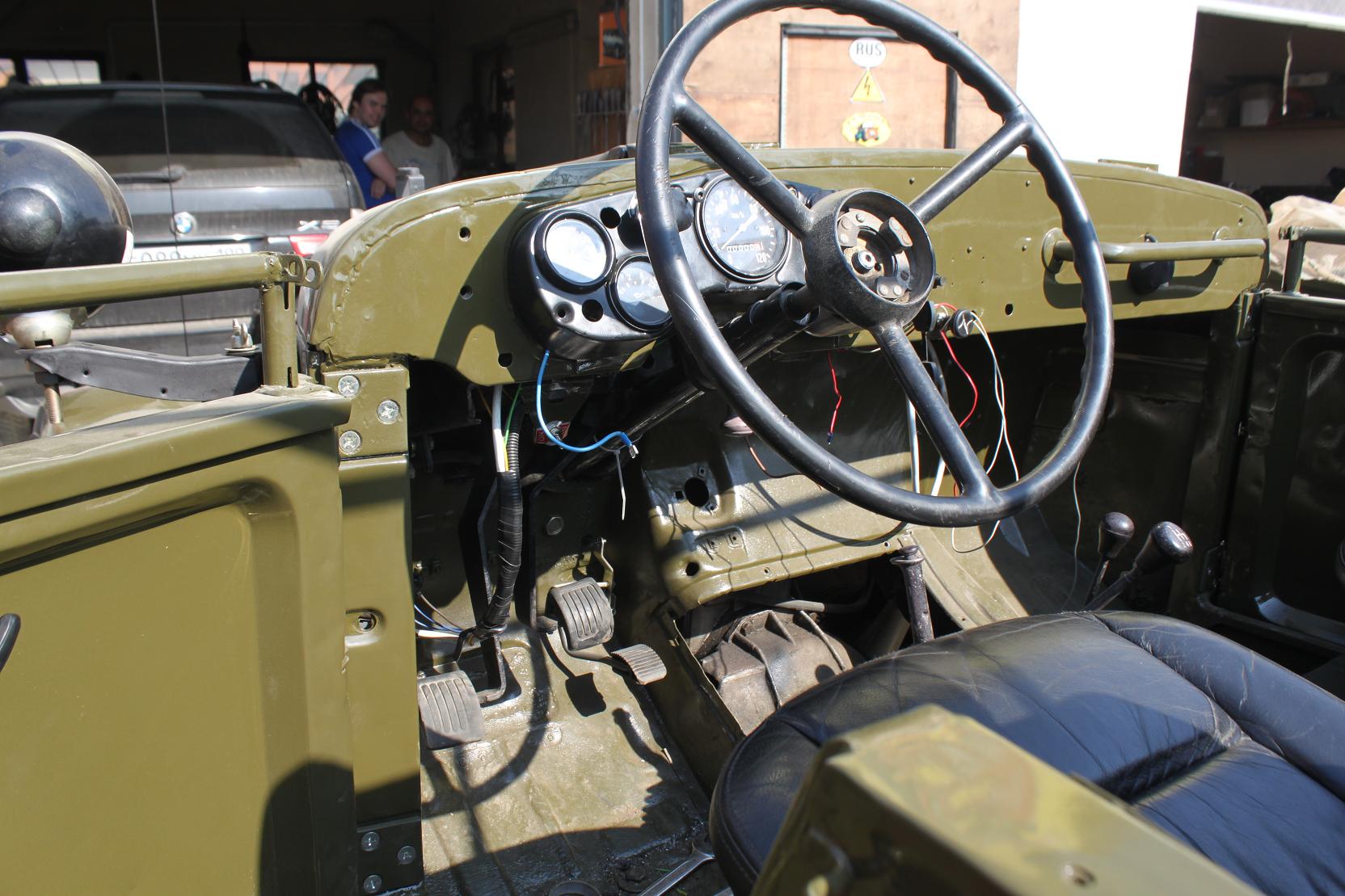

    http://www.drive2.ru/users/argroup/
Отправлено 03 Июль 2010 - 12:28
ну вот наконец добрался до фотоаппарта и провел фотосессию сврего папелаца! на данный момент осталась одна мелочуха, проводка, рация, дуга безопасности! машина едет достойно, тормоза дисковые себя оправдали!
И так что имеем на данный момент:
- рама уаз
- мотор 417 с 421 головой
- рулевая хантер
- блок педалей уаз
- педаль газа Газель
- тормоза дисковые Соболь
- сиденья мерседес
- мосты военные
- гидравлическая блокировка заднего моста
- бампера риф болгарофицированные
- генератор Паз
- карбюратор к151
- гур зф
- лебедка тмах 12500
- танковые фары
- диски ет-19 + проставки 5см
- электро вентилятор
- змеевик гура от 3110
в планах:
- рулевой демпфер
- лебедка зад тмах 9000
- дуга безопасности
Чесно говоря мелочуха на последнем этапе строительства уже замотала, силы и финансы на исходе, жена сидит в соседней комнате и пишет заявление о разводе)))))) короче 100раз подумайте надоли оно Вам!))) а в остальном все отлично скоро поедет!!!
Сообщение отредактировал Pavluha: 03 Июль 2010 - 12:28

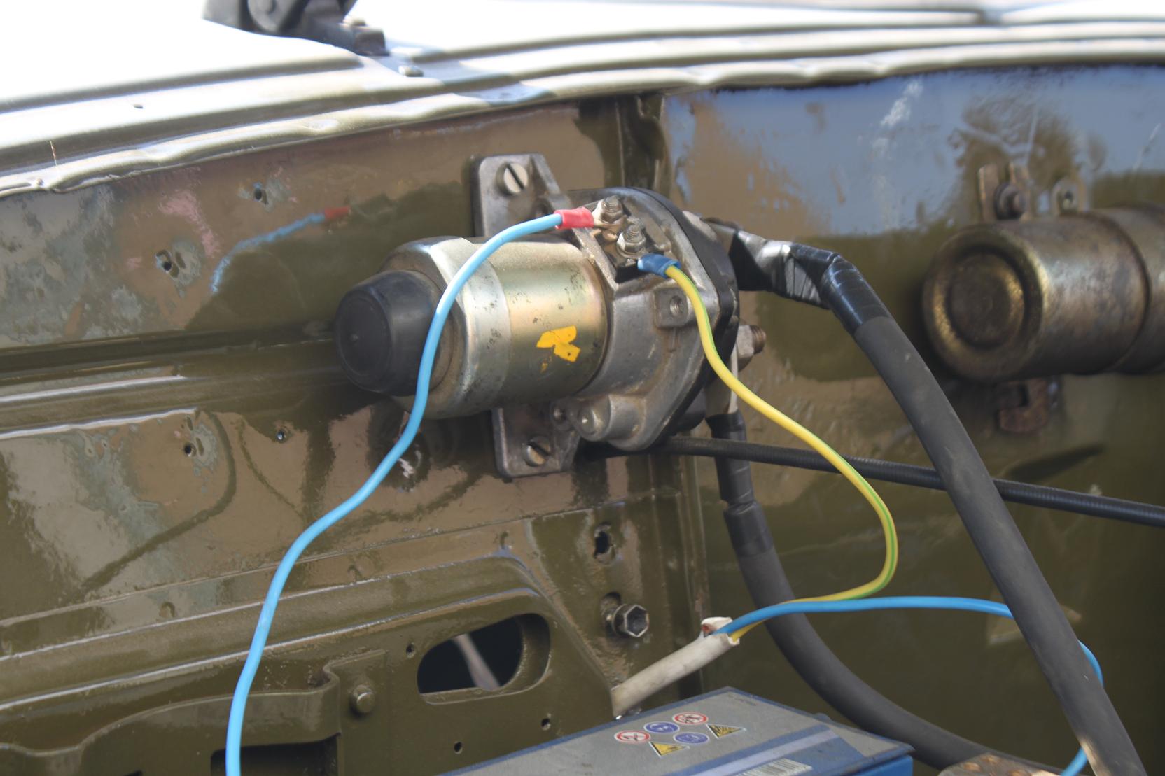

Сегодня с дугой колдовал вот что плучилось:

Сапуны мостов и раздатки вывел под капот! задниймост, через тройник коробка- первый щланг и передок в другой! на концах шлангов наверное поставлю фильтры бензиновые чтобы грязь и пыль не сосали и чтобы дышали! сапуны заказал у токаря 100р. штука обошлись)))- зато шланг удобно крепить а вообще слышал что ставят газелевские!
