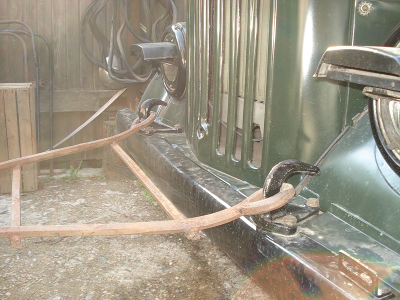

Вот на фото) я себе так сделал и тягал ГАЗик на ГАЗельке
Мы не ищем легких путей!!!!!!
..................где застрять???
Мну тоже надо своего Газона гнать в ГАИшню на регистрацию на жёсткой сцепке.Прошу прощения,а сеи размеры указанные на фото точно подойдут к газону?
Мужик сказал - мужик сделал.
Женщина сказала - мужик сделал.
 что УАЗ,что ГАЗ.....одинакого! я это с уазбуки взял,потом сварил по тем же размерам! мну подошло!
