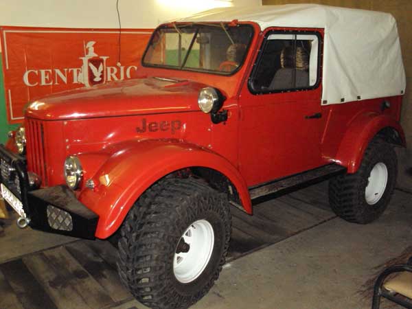

lis1972 2 Жалоба Опубликовано: 27 декабря 2009 Меня кстати тоже оченно интересует технология изготовления широких надставок . Если не трудно , дайте ссылку пожалуста . Технология изготовления дверей на газоне. Из профильной трубы варим прямоугольник , привариваем родные петли от газика, по середине нашего каркаса привариваем перемычки с обоих старон двери за подлицо с трубами из которых сваринна дверь для жосткости по верху трубы вариваем закладные гаики для крипления надставки, лицевая панель сделанна из стеклотекстолита толщиной 3мм закрепленна на саморезах, и на полиуритановом герметике, шляпки саморезов зашпаклёванны . Надставка взята от хантера и расширинна на 90мм стёкла брались самые длинные с передних и задних дверей , они разные на передних и задних дверях! выкладываю фотки каторые остались. 1 Цитата Поделиться сообщением Ссылка на сообщение Поделиться на других сайтах
