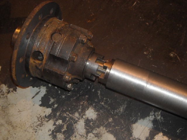

• Механизм представляет собой симметричный, механический дифференциал с автоматической блокировкой.

Мой выбор - принудилово )) Все эти шарики, ролики, кулачки мне не внушают оптимизма. Да и ценник нифига не пролетарский...
Крышка дифа с коронкой, муфта шлицевая и модернизированная полуось - вот лучший вариант. И при наличии мал-маля станочного парка самому сделать не проблема. Главное - шлицы на полуоси удлинить грамотно.

вот тут хтелосьбы поподробнее, какой именно парк станочный нужен, как это грамотно удлинить шлицы? очень интересно. Я тоже склоняюсь в жесткой блокировке. ток набор для неё в Екате не малых денег стоит, да и полуоси дорогие если сломается то последние волосы на опе можно выдрать от обиды.

тема на уазбуке где довольно подробно рассказано о конструкции. Есть даже чертежи кой какие..
Принцип работы - замыкание подвижной муфтой на полуоси саму полуось на коробку дифа. Реализация не сложная, при наличии токарного и шлицерезного оборудования.

ФОТКИ "В ЖИВУЮ"
Единственное, что я бы изменил - срезал бы с чугунной крышки дифа ту часть, что под подшипник и изготовил бы на токарке крышку из стали. Это чтоб зубы блокировки не чугунные были. Ну или можно полностью корпус переточить в стальной.
ЭТО мои фотки. :)
я делал год назад эту блокировку в задний мост Уазика. На первом выезде, когда медленно и аккуратно, то все работало нормально. А потом, на соревах не выдержала, сломались зубья на крышке дифа. Но ничего страшного не случилось, мост продолжал работать, просто не блокировался. Так что делать именно такой вариант не советую.
'Wuglusskr' правильно предложил: изготовил бы на токарке крышку из стали
для чугунных зубцов слишком большая нагрузка.

а можно фотки здесь выложить ?

спасибо ! но только никак не пойму как всетаки блокируется . чем муфта двигается?
Муфта двигается системой, похожей на ту, что бендикс на стартере таскает. Прорезается чулок, вставляется вилка итд.. Фот ки где то есть в сети, с разбегу не нашел.

ЭТО мои фотки. :)
Вано, полуось, что на фото, сделана из другой (не уазовской) полуоси, или просто удлинены шлицы?
