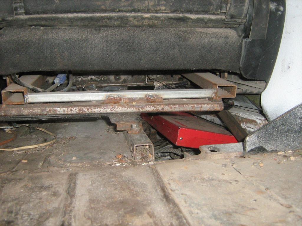

У меня сдвигается вбок. Неудобно, места все равно недостаточно, но если дверь широкая (родная восьмиместка), то будет нормально. Думал поставить трансформер, но он такой тяжелый, что отпала охота. Обратите внимание еще на то, что сдвижные сиденья можно нормально использовать если машина закрытая, иначе за лето столько мусора попадает в механизм после перевозки дров и прочей активной эксплуатации, что он попросту клинит.
