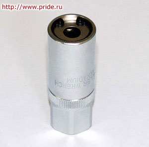

Артём39 2 582 Жалоба Опубликовано: 7 марта 2010 (изменено) Очень уж оне крепко сидят. Сидят они все в рубашке, так что на хвоста им накипело нарасло. Тпеперь по технике; Керасин. Обстукивание. Греть нечем кроме Пропана (паяльная горелка). Теперь по инструменту. Таких умерло 2 штука каждый вынес по две шпильки. 1ый был не помню но известный 200р. Второй был JONNESWAY 235р. JONNESWAY 1200р Стоит ли? принцип действия всех одинаков. Первый не так что бы сильно корежил резьбу, прилагаемая нагрузка направлена перпендикулярно оси шпильки. Остальные имеют смещенную ось от вертикальной приложения усилия, что приведет к изгибанию шпильки. Еще есть старый инструмент который назывался Солдатик. Гайка длиннее обычной в несколько раз, накручивается на шпильку, но не на сквозь, в нее сверху ввертывается болт, гайка и болт стягиваются на встречу друг другу, и за гайку крутим. Так же можно просто гайками, можно сделать гайки длиннее и шире обычных (правда излишняя плоскость сжатия будет вредна). Предлагаю! Делимся опытом знаниями. Изменено 7 марта 2010 пользователем Артём39 1 Цитата Поделиться сообщением Ссылка на сообщение Поделиться на других сайтах

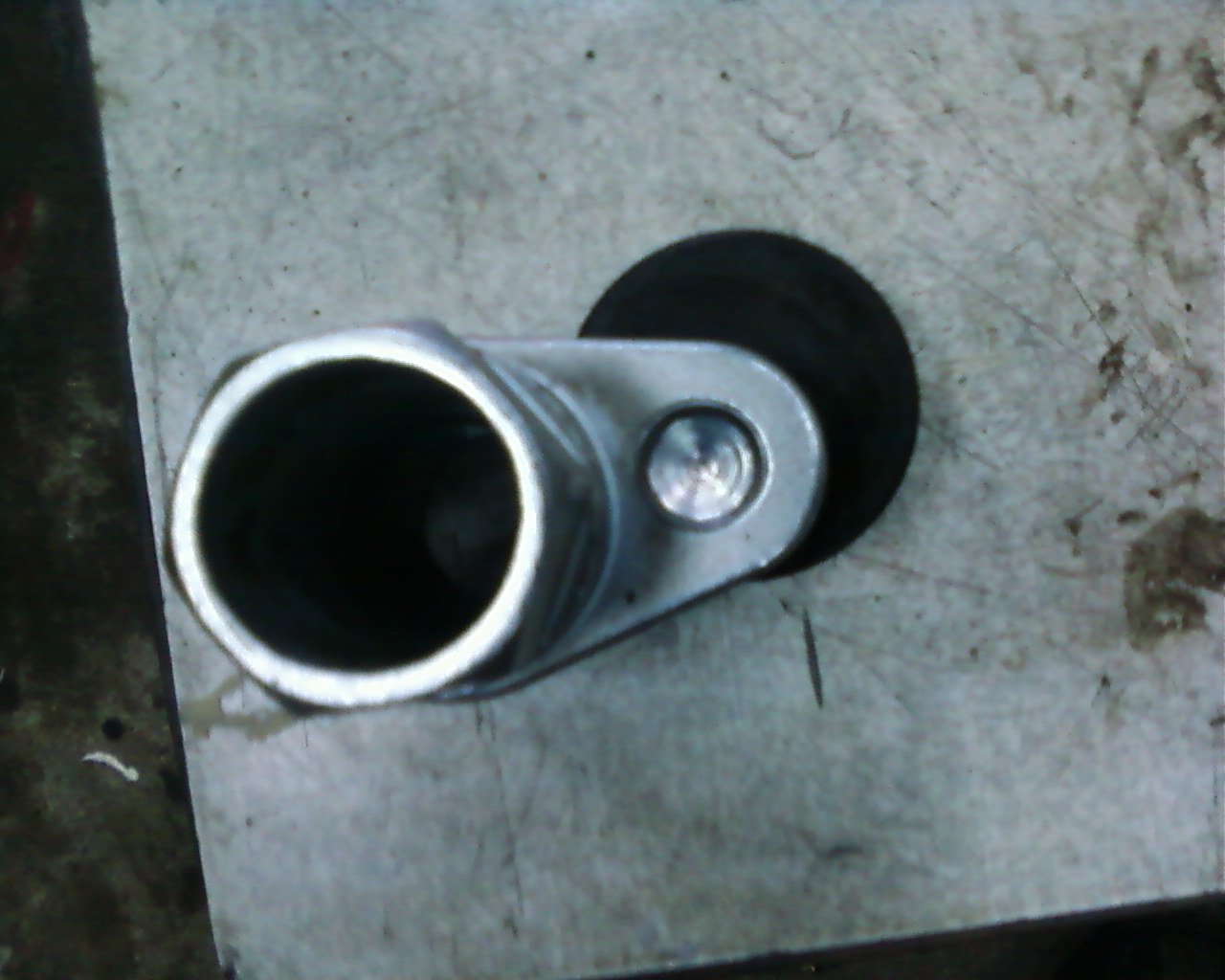

swat 112 Жалоба Опубликовано: 7 марта 2010 Использую примерно то что изображено на крайнем рисунке. НоНэйм полный. Но какой-то отечественный нонэйм. Живёт давно. Правда на эксцентрике риски уже замылило порядочно. Мож ДжонесВэу и по стойчее будет. Цитата Поделиться сообщением Ссылка на сообщение Поделиться на других сайтах
алексей Ногинск 2 Жалоба Опубликовано: 7 марта 2010 Использую примерно то что изображено на крайнем рисунке. НоНэйм полный. Но какой-то отечественный нонэйм. Живёт давно. Правда на эксцентрике риски уже замылило порядочно. Мож ДжонесВэу и по стойчее будет. то-же пользую пару подобных, наших совковых! сомневаюсь что "ДжонесВэу" проживут дольше. а для выкручивания обломанных шпилек и болтов использую полуавтомат, приваривая или подходащую гайку или стальную полосу с просверленным отверстием (в зависимости от ситуации). П/А прогревает обломок, и самые прикипевшие шпильки выворачиваются максимум с пятого раза! Цитата Поделиться сообщением Ссылка на сообщение Поделиться на других сайтах

Лось13 7 Жалоба Опубликовано: 16 марта 2010 Джонсвей тот что на фторой фото за 1200р живет дольше остальных тот что на первой фотке лучшед взял за теже деньги ноу нейм под номером 3... свои шпильки выкручивал двумя гайками 7 шпилек обломилось приварил гайки и отвернул... ещё действеный метод брать карданые калёные болты(чёрные) или любые другие но только калёные так как другие ломаются по длине привариваю в стык к шпильке предварительно cyza хорошую фаску Цитата Поделиться сообщением Ссылка на сообщение Поделиться на других сайтах

soker 1 Жалоба Опубликовано: 17 марта 2010 Расскажу как у меня это было при снятии шпилек 4 из 10 открутились довольно просто крутил шпильковёртом как на втором рисунке без негрева. Следующая была обломана под корень опять без прогрева. Следующую взял газовую гарелку нагрел шпильку до горячего состояния температура 100-200 (проверял слюной до "кипения") при этом метал не теряет своих физико-химических свойств ,а просто расширяется освобождаясь от прикипания в блоке .Остальные открутил легче чем первые четыре и все пригодные на вторичное использование .А с чижом поступил так взял полосу 4*40 просверлил отверстие на 11 зинканул отверстие приложил к чижу и приварил сразу после приварки облил маслом и очень легко открутил.Чиж откручивал последним. Не бойтесь когда будете греть шпильку немного нагреется блок но вспомните правило теплопередачи.Тем более у кого блок люминой при негреве ему по барабану . Цитата Поделиться сообщением Ссылка на сообщение Поделиться на других сайтах
