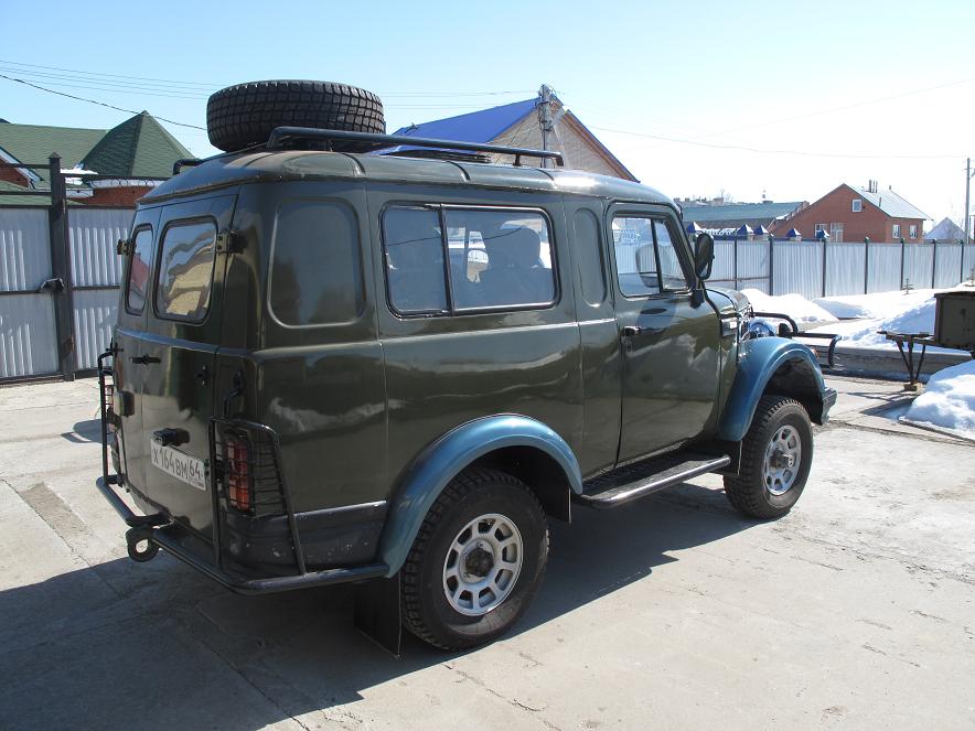

Уважаемый! Скажите какая засада имеет место быть при установке моноблока УАЗ КПП-РК на раму УАЗ- 450 ( не путать с УАЗ-452). ДВС 21.Отличие от газ_69 - подушки вместо серег. Поперечные балки те-же. Найти описание или чертежи на форуме не получается.Заранее спасибо!
Руки бы тебе отбить за саму такую идею в наше-то время...... :mellow:

Руки бы тебе отбить за саму такую идею в наше-то время...... Изображение
Зачем так грубо,просто подвернулся новый моноблок ,вот в голову и дало. Желательно с пояснением своей мысли.
Не надо моноблок в 69 раму. Не надо туда УАЗомотор!.
Ибо прелесть "говноползания" на "69" и от рамы / расположения раздатки - тоже здорово зависит.
А мотор - ни чем не заменить сказочномалых оборотов работы под нагрузкой. Гонки - лучше оставить " гоншыкам". Не для того ГАЗ69.
Хочешь сколхозить УАЗ469 с кузовом от 69 - так и лепи его на УАЗокаркасе ( меньше проблем, да и рама попрочнее  - в силу возраста хотя бы)
А оригинал ( отличия в креплениях кузова 450 и 469 - не в счёт) , да ...
Короче - подтверждаю свои слова.

Беда в том, что двс уже стоял на раме . КПп ,РК, мосты Все родное. Кузов подвергся большой переделке .
Не лишайся большого передаточного числа " понижайки" , да вкупе со "спрятанной" внутри рамы раздаткой - не плужащей ни разу , ни чуть - чуть на глиняных Говнах....
Если авто " для покатушек для души" - при первой же возможности поставь М20 ( иль - коль "асилишь" - М11/Газ51/52) . Поймёшь всю прелесть  неспешной езды. Когда " по кругу", по пашне объезжаешь  сонмище борющихся с бездором УАЗов ( а ты - порой забываешь передок " воткнуть") .

О возможностях 69-того знаю не понаслышке. У отца 69-й выпуска 50-х и весь родной в отличном состоянии, я на нем еще пацаном душу отводил, но после покатушек полный ТО и помывка до блеска. Короче любовь и у важение к технике прививалось с детства. А по работе всю жизнь на вездеходах, есть с чем сравнивать.
Приятно , что " непонятки" разрулились..
Один из главных плюсов родной 69 раздатки - она вниз , за раму не торчит . Не плУжит по грунту..( крутая понижайка вроде как доступна ныне и на УАЗРК , с кит- комплектами...)
Как-то пришлось проехать на 69 по размочаленной в жижу глиняной " дороге"( "поле" шириной метров 30 и длинной около 100, по бокам - лес, реальное болото)
Вышел , посмотрел на следы : колея следы от "лыж"- лонжеронов рамы, да " рентгеновские" отпечатки бульб мостов... "нижняя " колея - залита уже набежавшей водой ( чуть " на боку" пришлось ехать) , решил пройти по " верхней" - машина ведь только что проехала? . Хрен в сумку! - утонул сразу по щиколотку и выше....
Был бы с УАЗоблоком - наверняка бы плуг раздатки не дал ТАК проползти.....
Про кузов . Я сам не ярый поборник аутентичности. В смысле - коль попался кузов " в родне" - грех , конечно, его " колхозить". Ну а любые переделки , направленные на повышение комфорта - почему нет? .
