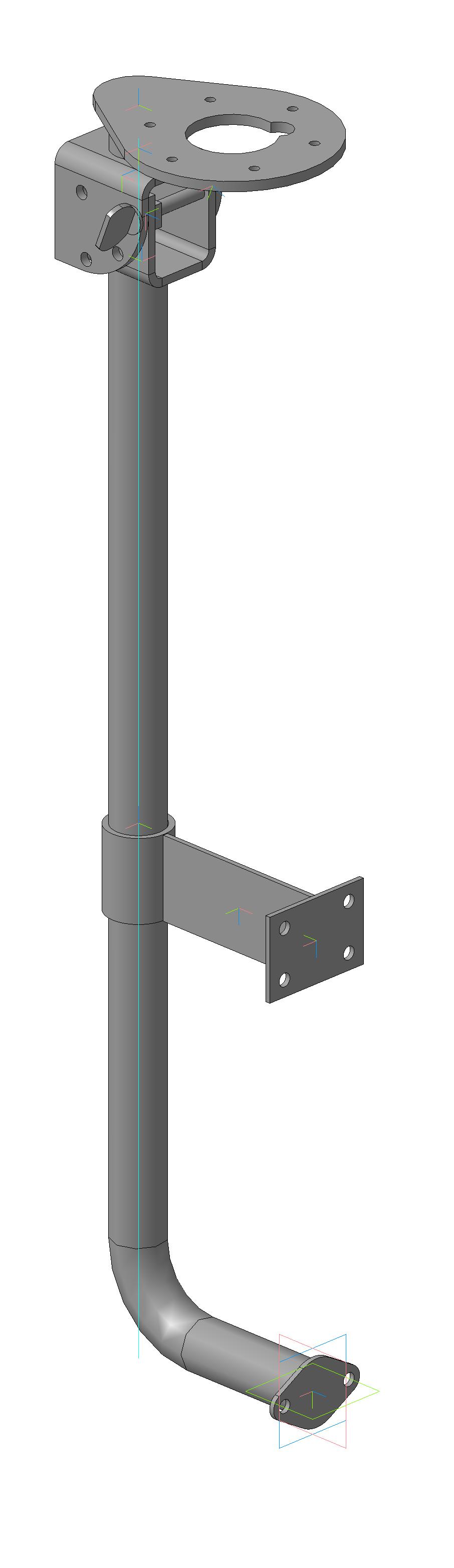

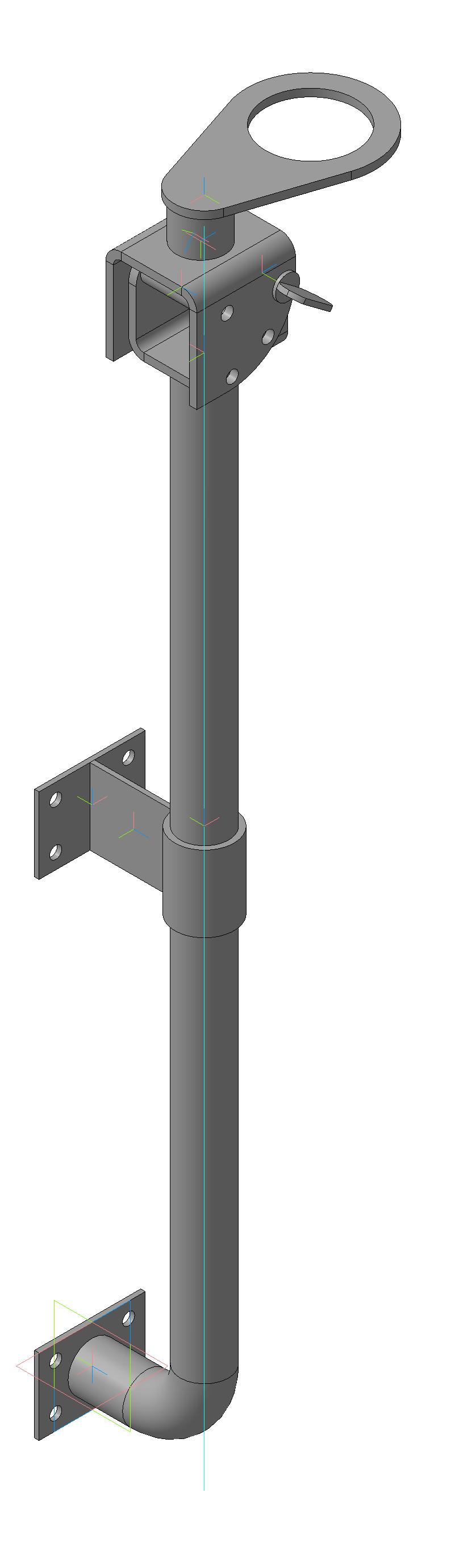

Вот кому надо стойки крепления антенны АШ-4 к бортам ГАЗ-69, для Радиомашины.
Стойка 2 для расположения на левом борту сразу за запаской, стойка 3 для расположения на правой части скулы ГАЗ-69, стойка 1 устанавливается на корме с павой стороны ГАЗ-69.
Черчежи выложу к себе в альбом.
Стока правая черчёж http://www.gaz69.ru/...bum&album=17904
Стойка левая черчёж http://www.gaz69.ru/...bum&album=17905
Стойка кормовая http://www.gaz69.ru/...bum&album=17906
Сообщение отредактировал CARS: 03 Февраль 2012 - 13:28
