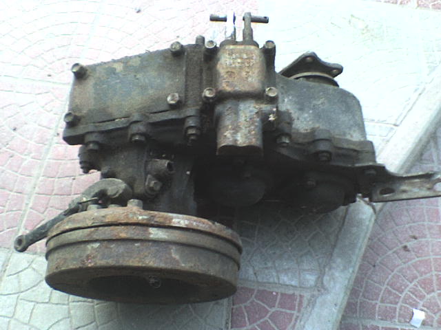

Вечер добрый!Подскажите,чтото может с этой раздатки пригодится на РК Газика?
Прикрепленные файлы
  • Прикрепленный файл  DSC04438.JPG (50,01К)
    Количество загрузок:: 127

К сожалению, только барабан с колодками от ручника и флянцы карданов...

Ам если востановить,осматривал кроме подшипников все в порядке тем боле скоро а.б. думаю ставить
мерсодизелечик ,может эту раздатку и поженю.
