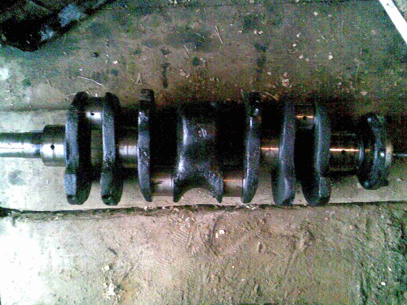

Вот нашел в гараже новый коленвал, вроде по всем размерам подходит к родному двигателю (М-20), но внешне выглядит по другому. См. фотки. Можно ли его поставить в двигатель М-20?
Прошу прощения за качество фоток, они с мобильника.

колено от мотора s21 онже от жка или НЫСЫ.. поставить можно толька нужны шатуны от жука/нысы и все дела, он легче нашего

а нахрена? вы хотите сделать гоночный мотор?
про шатуны ктот тут продавал мотор разобраный там вродь были, честно смысла невижу

если делать родной движок то ставь родное колено.. кста в большинстве случаем бу колено может быть лучше нового!
