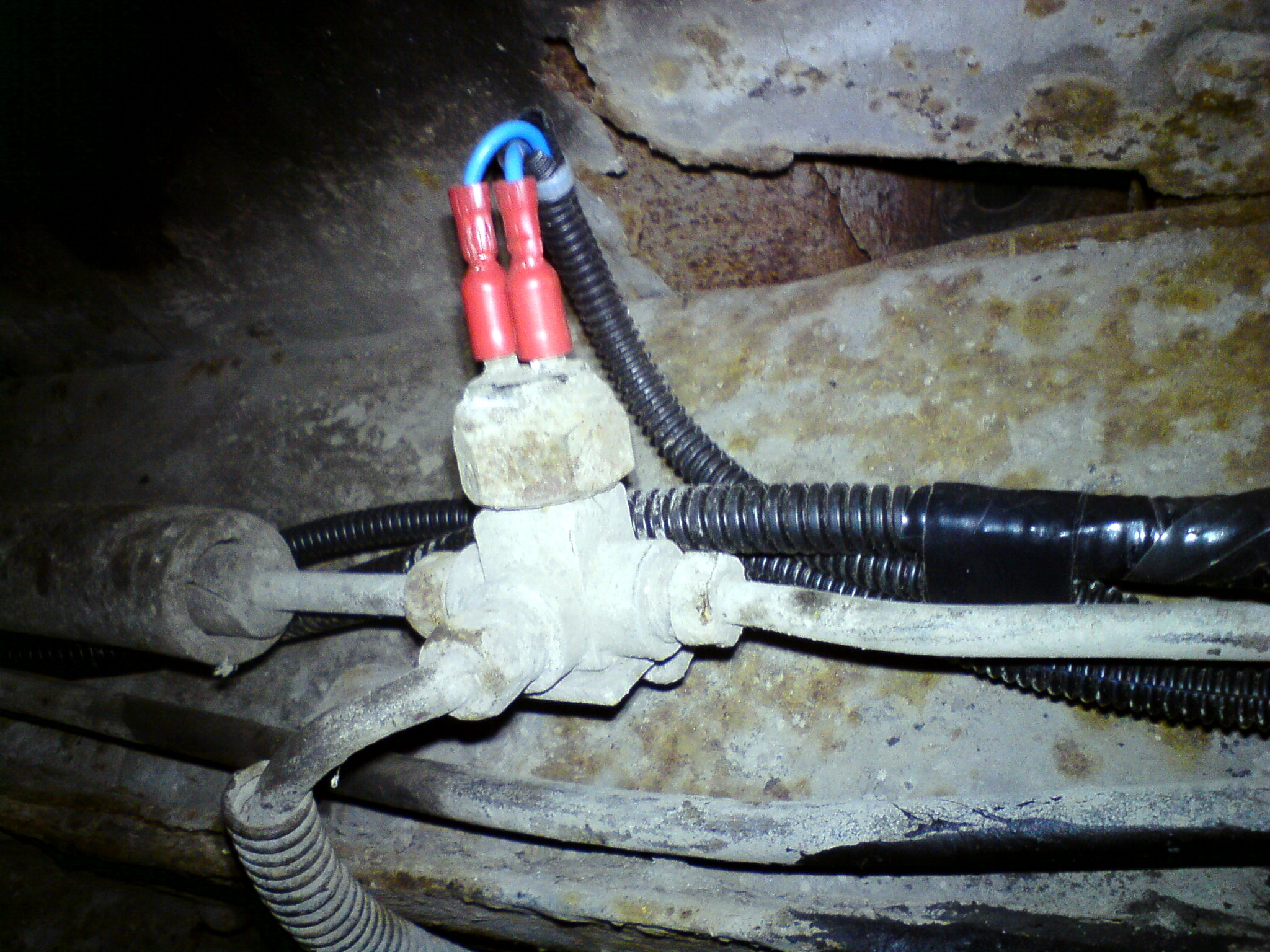

#12 esaul1
esaul1
  • 952 сообщений
  • Имя:Алексей
  • Город:Нижний Новгород
Отправлено 15 Апрель 2010 - 20:44
Вот так она выглядит. Пардон за качесво, снимал из ямы, как раз новые контакты воткнул.

#13 ZвеZдочёт
ZвеZдочёт
  • 174 сообщений
  • Город:Воронеж
  • Интересы:Автомобили
Отправлено 17 Апрель 2010 - 08:40
Эмм... а вспомнил... но проводов по-моему оттуда у меня не идёт :blink:

#16 necks
necks
  • 129 сообщений
  • Город:г. Ульяновск
Отправлено 19 Апрель 2010 - 13:24
Рабочая лягушка не только в том тройнике может стоять. Схема включения может быть переделана на обычную механическую, как здесь на форуме и советовали сделать. А в том тройнике что на раме может стоять просто заглушка.
