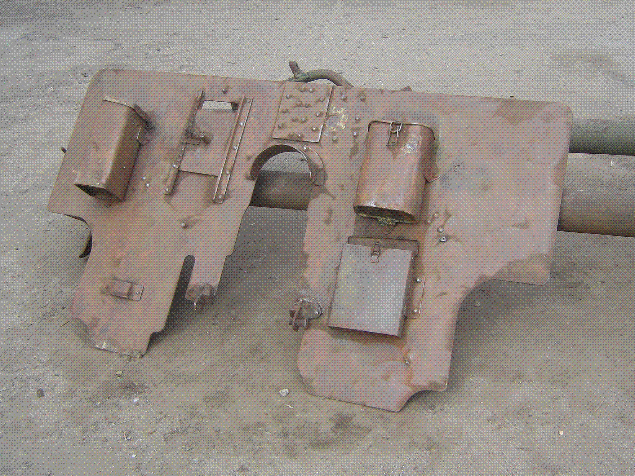

Сегодня сделали замки на капот...

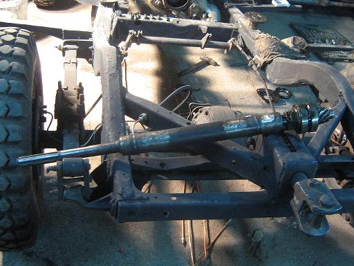

Сегодня поставил мотор IMG_4192.JPG , коробку IMG_4208.JPG IMG_4212.JPG и уперся в кардане...
Кто сталкивался с подобным? Кардан не выходит из хвостовика. Пришлось его выдернуть вместе с подшипником IMG_4228.JPG , обнаружилось, что его зашплинтовали и заварили. Сняв болгаркой навар попытался сперва выбить шпонку... не получилось IMG_4226.JPG , попытался просверлить IMG_4227.JPG калёная зараза! кто нитоть сталкивался сподобным? Если "мученники" всё же найдутся - позвоните мне пожалуйста или СМСку киньте я перезвоню, т.к. завтра со сранья уеду в гараж....

C карданом , там конусная шпонка на хвостолвике , зачем ее заварили не понятно , возможно при утери ро дной просто кусок прутка забили ,
#19 fantom456458
fantom456458
  • Город:Белгородская обл. г. Старый Оскол
Отправлено 28 Апрель 2010 - 21:57
Подобные штуки только кобальтовыми свёрлами сверлю....
