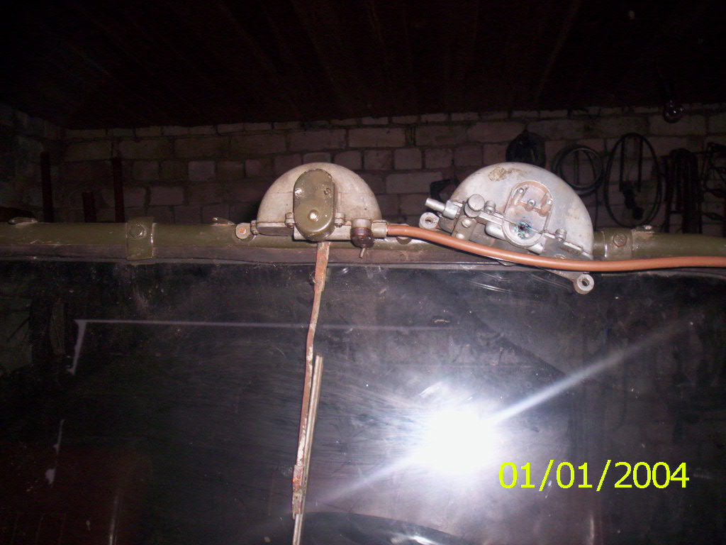

На одном из 67-ых стоят вот такие! работать отказываются!
Вопросик в связи с этим - они были предусмотренны заводом и как починить?
Мож схемки есть или советы? Плиззз!

Коробок спичечный рядом не по мешал бы . просто похоже на 51 . он крупнее по размеру . у меня родной до переборки тоже неработал . подогнали два новых с газ 51 . один разобрал для интереса и по нему востоннавливал родной . но стоит не на месте у меня . я 67 собирал вообще в разобранном состоянии. поставил стекло чиститель как на газ аа с наруже подумал тенту не помешает . надо переделывать

З. ы  смазка там густеет от того и не работают . разобрать помыть но смазка в родном была сине засохшая . в 51 типа солидола . надо в мануалах смотреть . герметичность нужна

А кто его в действие приводил??? Откуда воздух????

на коллекторе отверстие. у меня сейчас там прессмаслёнка ввёрнута, но не надолго!...

Просто с впускного коллектора за счот вакума . работает медленно так что практически износу не подвержен . я свой настраивал от самодельного компрессора с холодильника

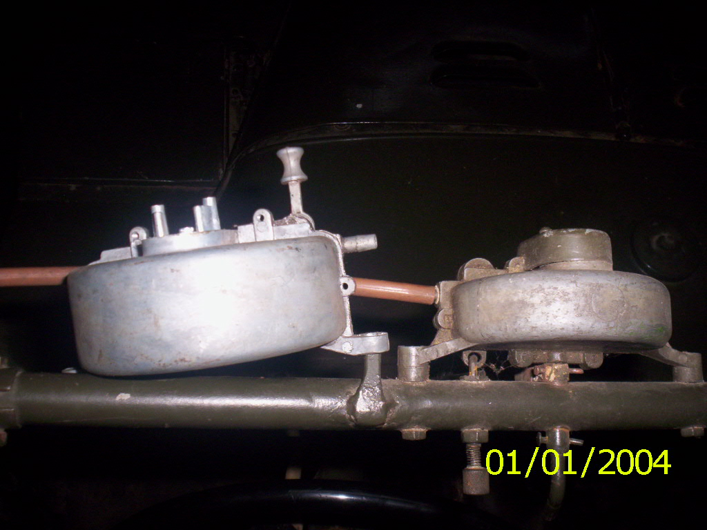

100_9363.jpg 100_9364.jpg Тут для сравнения родной очиститель(неправильно установлен) и корпус газ 51
