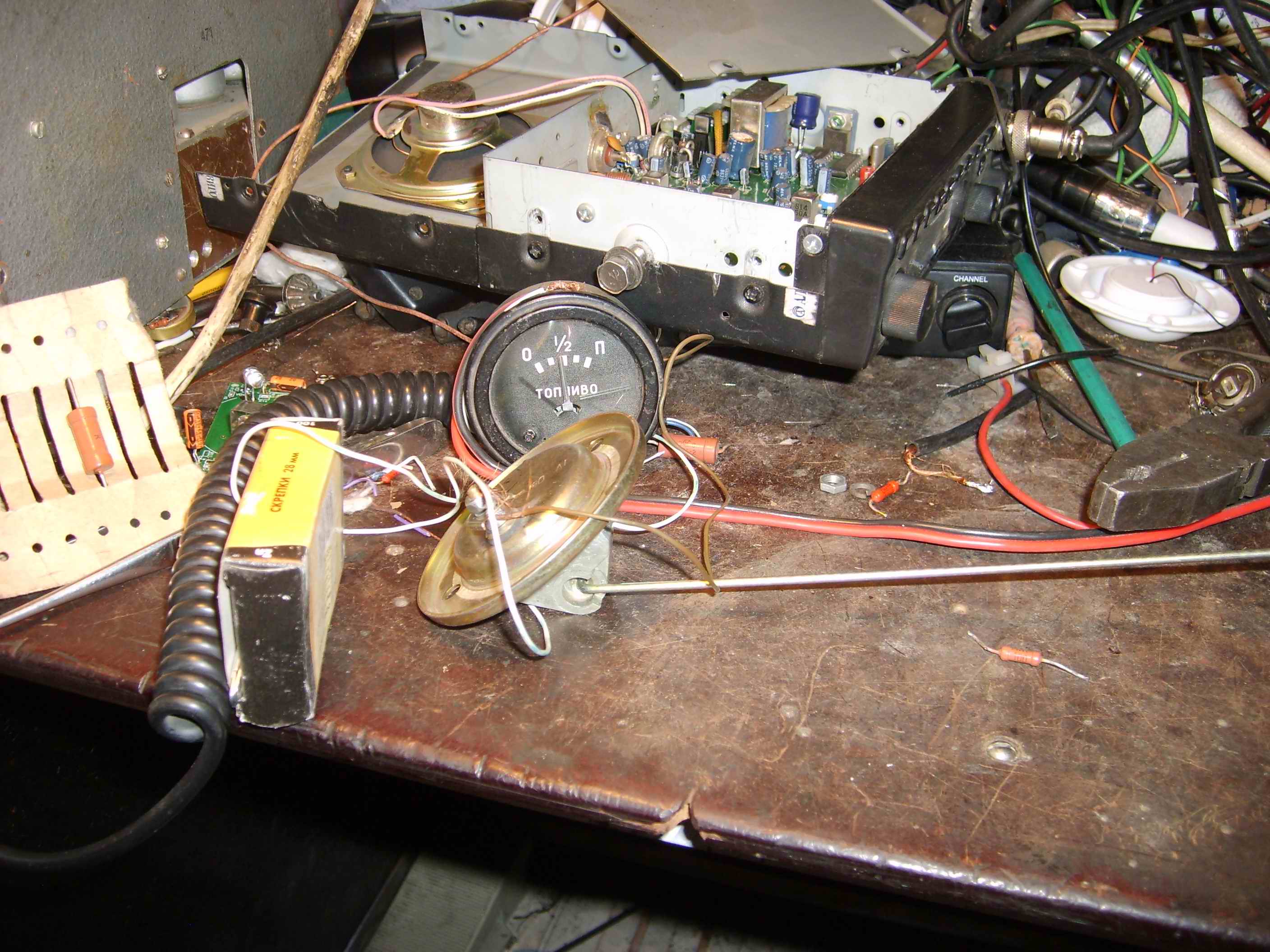

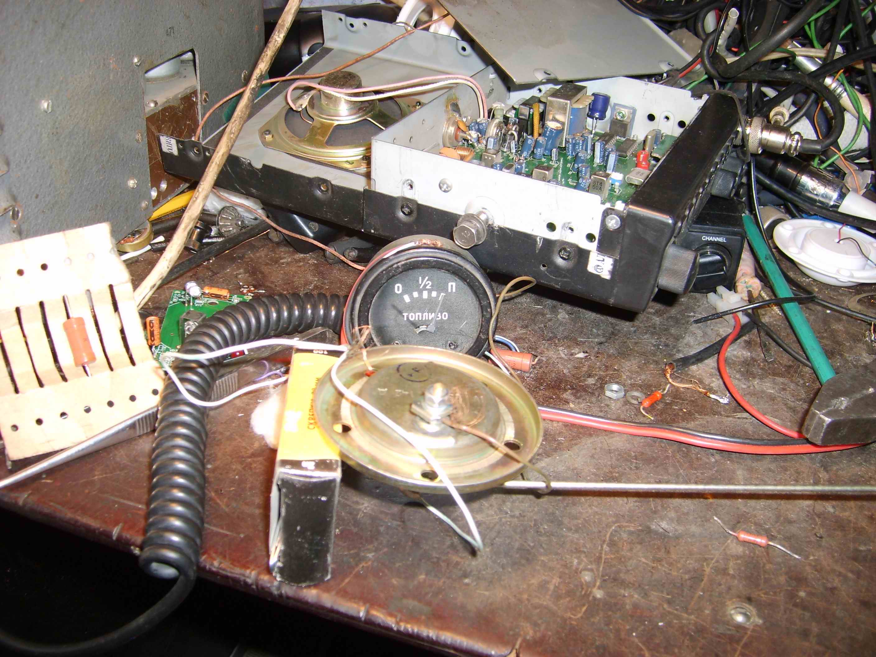

на моем козлике отказал датчик уровня топлива! при поездках подальше не очень приятно рулить когда указатель показывает не понятно что.
при небольшом эксперименте с измерениями показания индикатора УБ-26Г оказались при 0 сопротивление датчика стемилось к 0 Ом при показании П порядка 60 ом. в автолабазе был приобретен датчик имеющий подходящее направление изменения сопротивления марки БМ 142 Д имеющий максималное сопротивление порядка 100 ом для приведения в норму показаний которого после общения скалькулятором было решено установить в паролель датчику резистор номиналом 200 Ом то что вышло смотрите ниже1.jpg 3.jpg
длинну поводка пока не мерил но если что из длинной короткую всегда можно сделать
