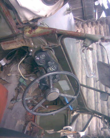

Привет всем!!!решили с отцом еще год назад сделать внедорожник на базе газа 69го...
Тем более 69а уже имелся(дедушкин газик в деревне уже года 3 просто так стоит). Но рама дедушкиного газика уже не в рабочем состоянии,пришлось искать раму...и зимой этого года купили газика-донера. От донера скорее всего возьмем только раму,остальное в металлолом пойдет т.к. больще с него нечего взять,ну или по крайней мере нам остальное не надобно....
кстати,второй газик был куплен всего за 1000 рублей
Планы на будущее:
снять кузов с донера(скорее всего сегодня же сделаем)
доставить из деревни дедушкин Газик.

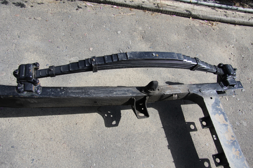

Доброго времени суток. хотим сообщить о наших маленьких продвижения... :rolleyes:
во-первых,была куплена рама от 469 уаза,как и хотели путем болгарки и сварки вмонтировали рессоры от буханки(плавающие как бэ :D )
з.ы. преславутые 8 см лишней длины мы решили "сдвигом" точек крепления рессор!по 40мм с каждой стороны. (резать раму как то не хочется,Ощэ! :blink: )
также была куплена кпп Dymos B) почему не АДС,а сами не знаем,первое что за вкусную цену попалось,то и взяли! :blink:
теперь копим на 406 двигатель...хотя,если попадется не плохой донор,возьмем! (хакасия и край,если у кого то там 406 завалялся,пишите в личку :) )

вот фотки
