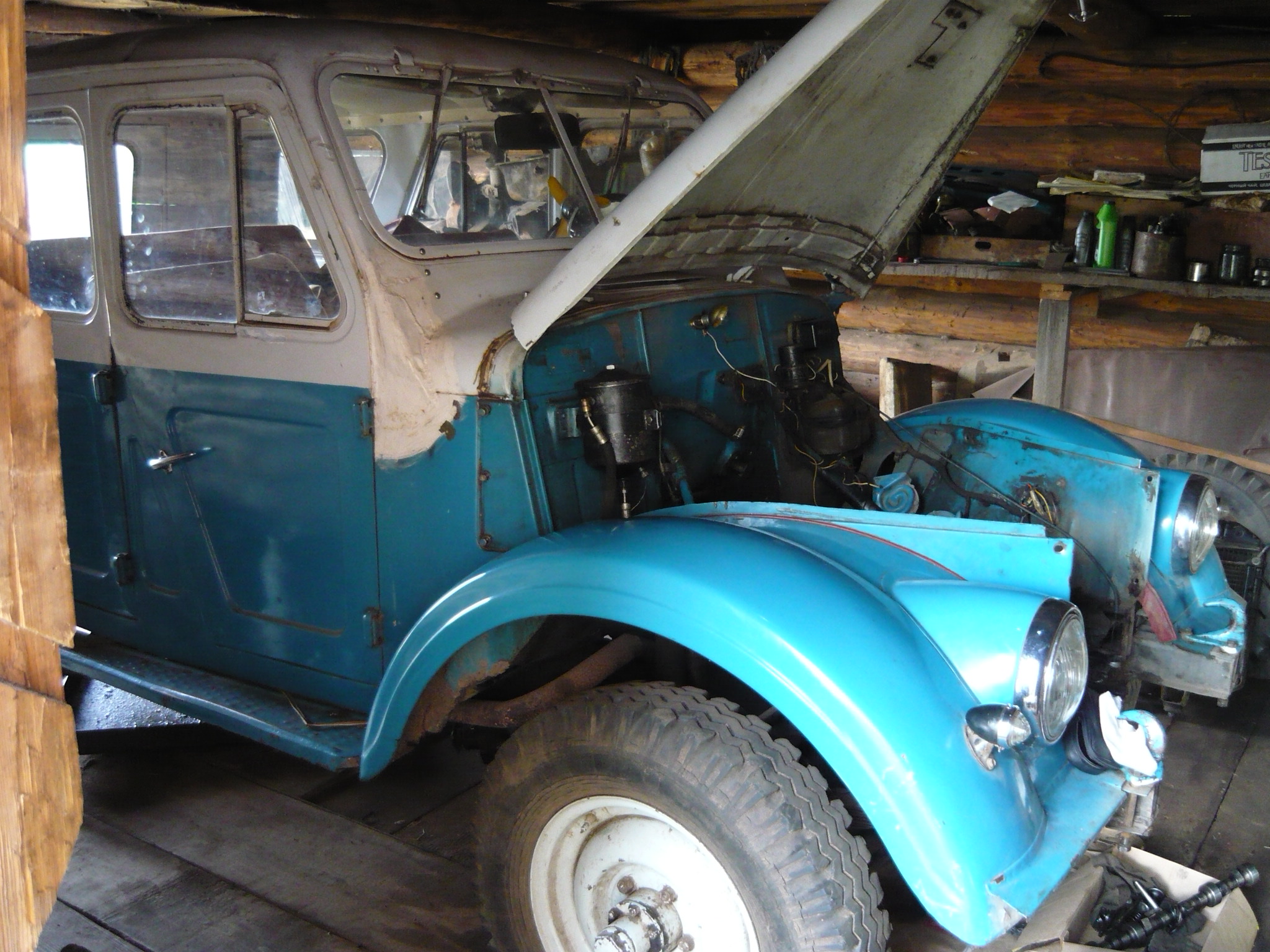

Крыша как на третьей фотке - производства ремзавода местного. Очень не плохое качество изготовления. Надо - отдам по цене железа, плюс "на пиво". Могу весь кузов отдать на тех же условиях. И даже могу его в Кызыл привезти за разумную оплату. Но это уже надо обсчитывать отдельно.
Вот фото. Рамка лобового не продается.

Такую купил. Похоже, крыша заводская, сделана качественно. И на третьем фото аналогичная. Может, какие мастерские ставили.

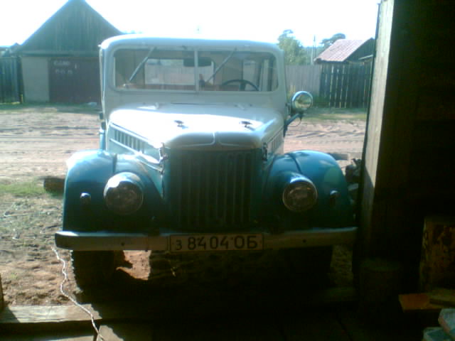

привет)мне крышу делали в павлоске на ремзаводе.вот фото:
