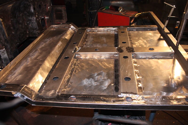

..Ну..трудно первые...сам знаешь...потом привыкнешь:)..У тебя шов,обдирочным пройден...попробуй зачистным..от него не так руки трясутся да и редуктор проживет на болгаре дольше...проволоки подачу чуть убери...накидывает лишку ...слесарей то зачищать у тебя нет ;)

Изготовил и установил задний пол. Поперечины гнул на наборном листогибе и засверливался венлиляционными и крепежными отверстиями.
Почти закончил реставраци> капота. Усилители снимались и узнутри все вычещалось.
