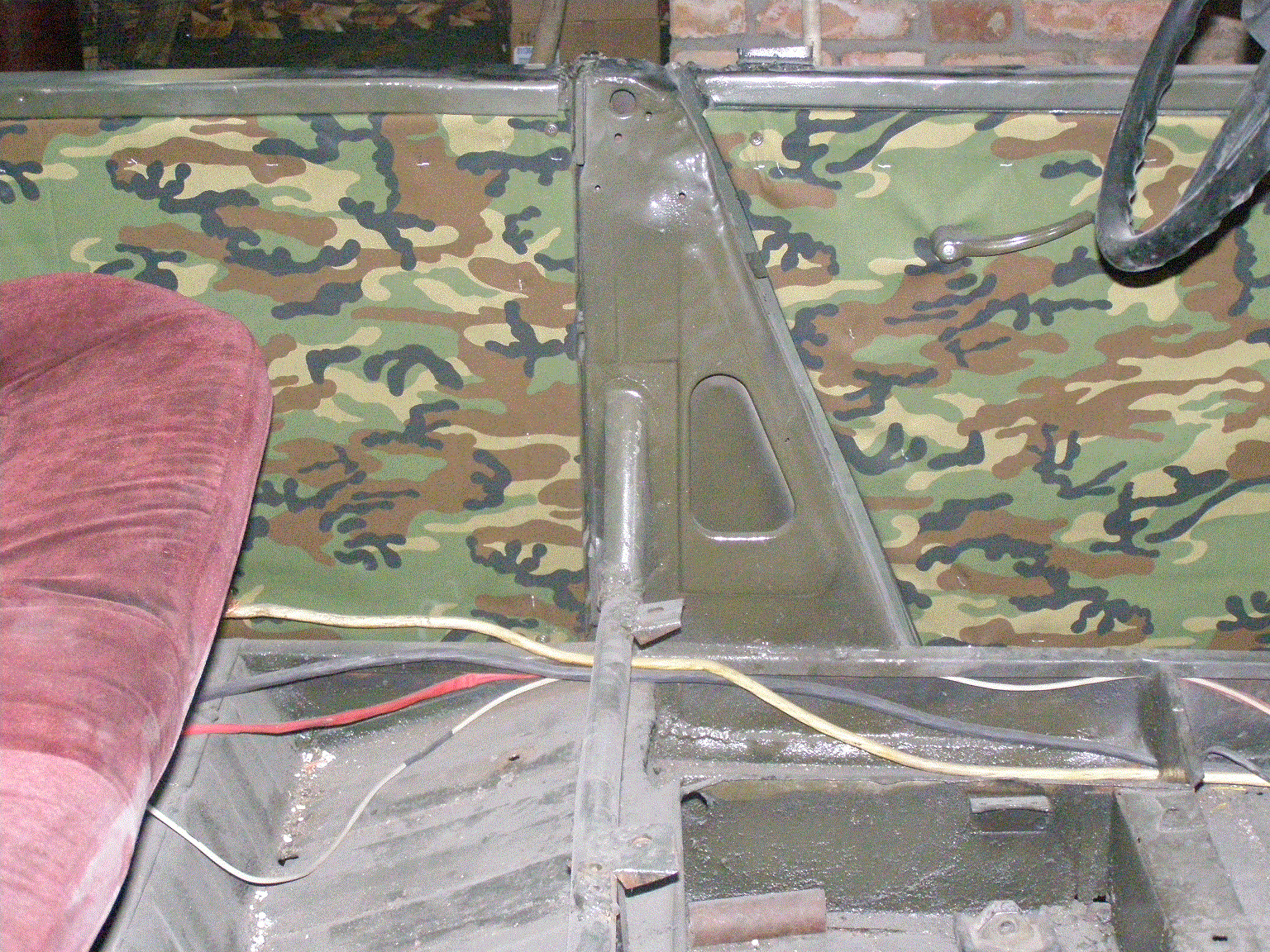

всем привет, вот и мне уже есть что показать, собираю уже 7 месяцев, вроде уже скоро поеду)))
что делал: разобрал до винтика, очистил раму до покрасил, подвеску перебрал,кузов весь низ зачистил и мастикой промазал где сгнило вырезал и подварил
двигатель родной м20 перебрали весь ( благо запчасти были) и коробку с раздаткой тоже перебрали, тока теперь двигатель провернуть не можем))).
щас занялся новой проводкой, решил пустить от уаз469 старого образца. подскажите кто знает какой радиатор с минимальными переделками можно поставить? а то родной совсем згнил, и такой же вопрос по топливному филтру,мож от 53 подойдет?
вот фото строго не судите)))))Прикрепленный файл  1.jpg (719,4К)

gurgen, радиатор должен подойти от волги 3102.
А красил сам? Просто интересует технология покраски в камуфляж!

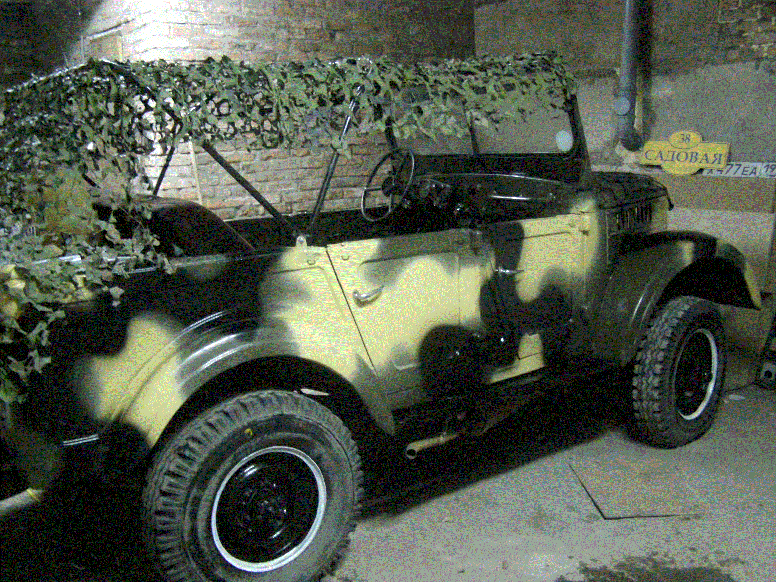

красили с другом, прям на улице там где на фото, просмотрели много фото, прикинули что хотим и начали.
без всяких трафаретов так на глаз, благо у друга опыт хороший(в армии машины красил :D ) управилист за 2 часа. и обмыли)
мне очень нравится как получилось, сначала зеленый, потом коричневый, потом черный, хотел матовым, но не сообразил как цвет заматоветь.

вот немного свежих фото моего боевого ГАЗончика для души :rolleyes:
Прикрепленный файл  5.gif (811,6К)
Количество загрузок:: 146

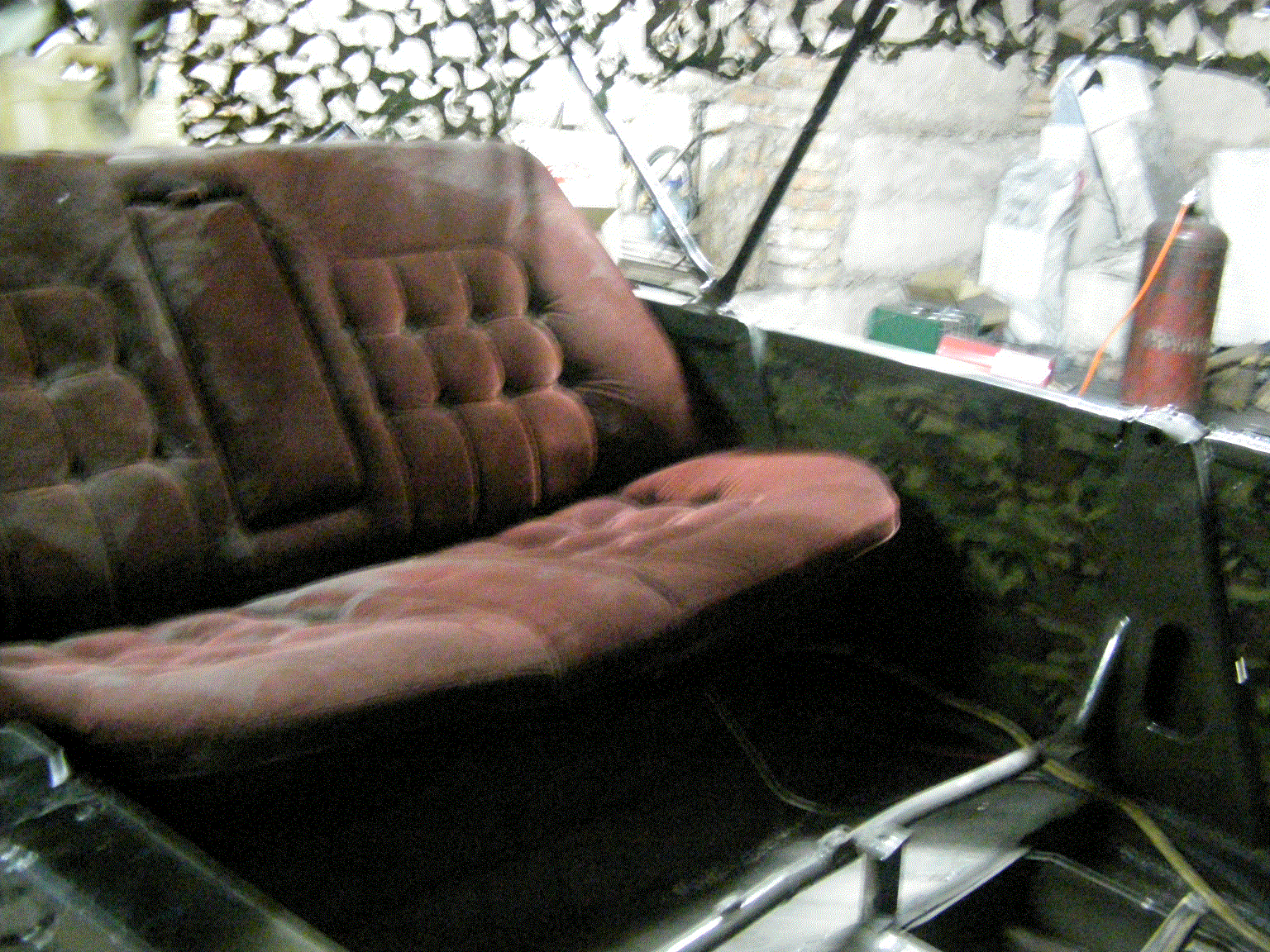

осталось тока с передними сидениями вопрос решить, и с глушителем (мож подскажите от чего подойдет с минимальными переделками?)или старый покрашу :rolleyes: , сидения от иномарки не хочу, попробовал как то высоко получается :unsure:
