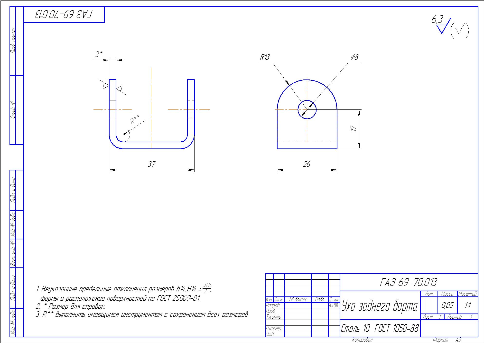

Усилитель пола у заднего борта верхний
Ухо заднего борта
Уголок пола правый
Панель угловая задняя правая
Уголок задней угловой панели
