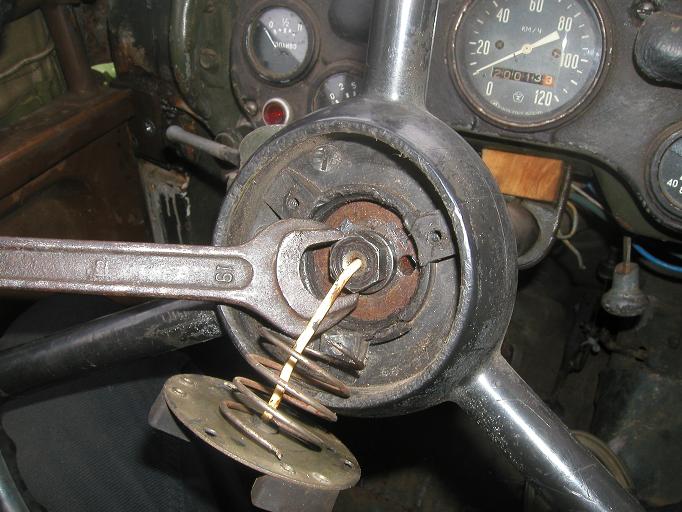

Не хотел открывать новую тему. Была проблема с резьбой вала рулевой колонки. Как я ее решил, видно на фото.
ты видать хотел выбить вал и нае....л  резьбу !?
ну а вапче правильное и достойное решение.

Когда очередь дошла до ремонта рулевой колонки, то обнаружил, что вместо гайки руль держала шайба, укрепленная при помощи молотка. Нужно было искать выход. Было найдено такое решение. Там нарезана резьба М11 шаг 1,25 . Может кому пригодится в ремонте.
