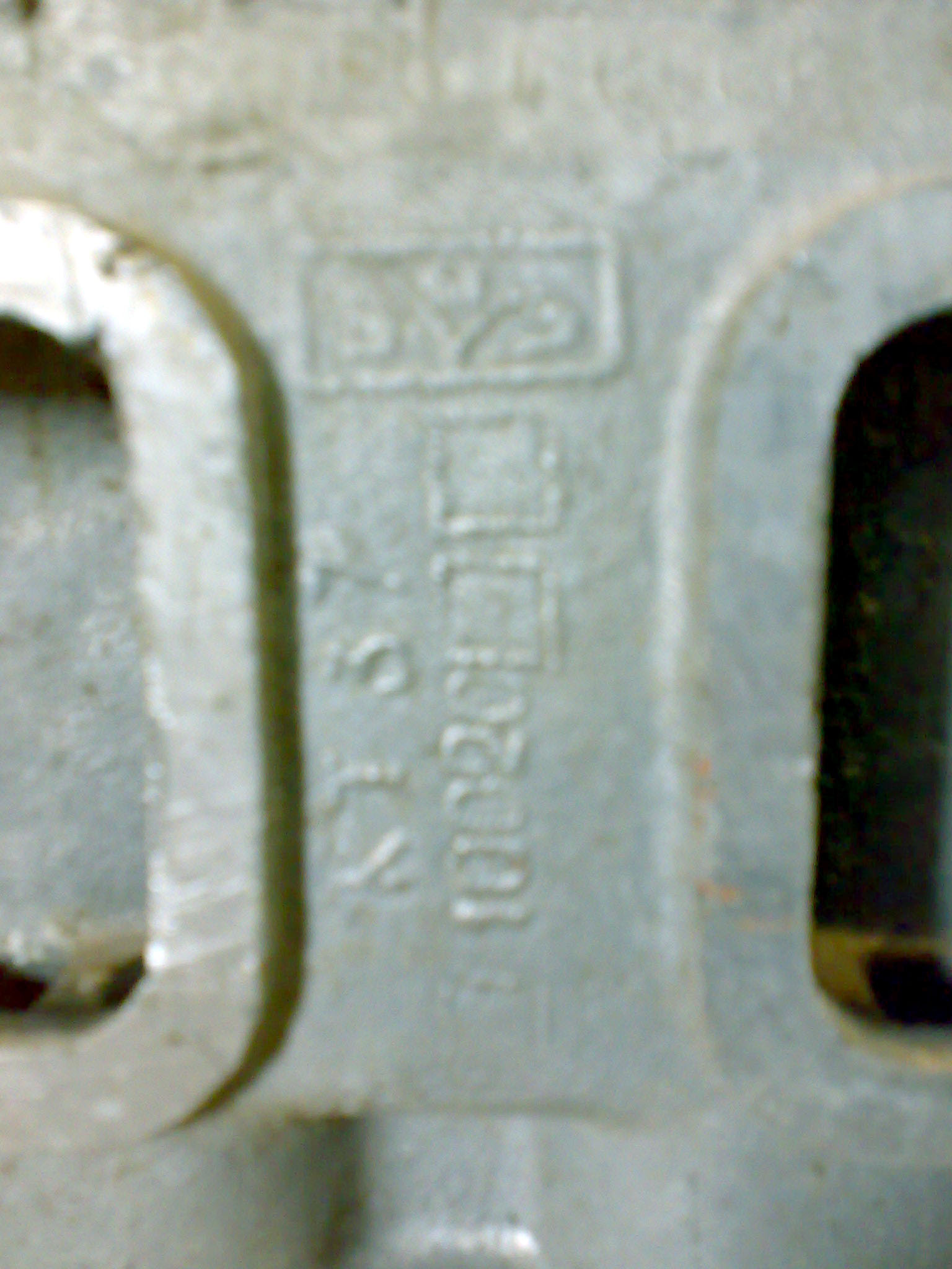

нашел тут в гараже блок...не знаю от чего...может кто подскажет?

перед номером должна быть выбита модель двс.
по фото плохо видно.
то что мог рассмотреть это либо 21 волги, либо первых уазов - они почти идентичны.

на сколько я вижу... ЗМЗ КТ 37 и номер 10020, вроде так больше ничего на блоке не написано

где змз отлито чуть выше - площадка с номером двс (на второй фотке цифры набиты просматриваются только плохо)это и есть номер двс, а перед ним должена быть выбита марка двс.
если эта площадка обработанная - гладкая то блок в утиль т.к. номер сто пудов перебит
спасибо за инфу...вечером посмотрю чё там написано...
