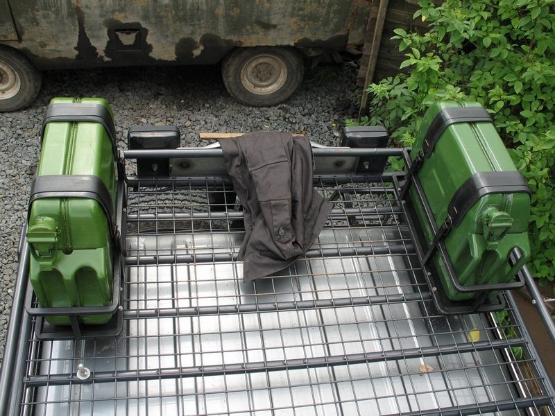

Вот наткнулся на одном из форумов на интересный самодельный кронштейн крепления канистры.
Возможно кому-то пригодится в постройке

Ну если честно - ничего особенного.. Аккуратно сделанная коробочка. Только резиной надо внутри обклеить. Километров за 100 может протереть флягу на раз-два, если будет хоть минимальный люфт.
У меня для таких целей бак вертолетный алюминевый из под масла, на 50 литров. Там вообще все цивильно, сверху пробка со щупом, снизу краник, форма обтекаемая ))
