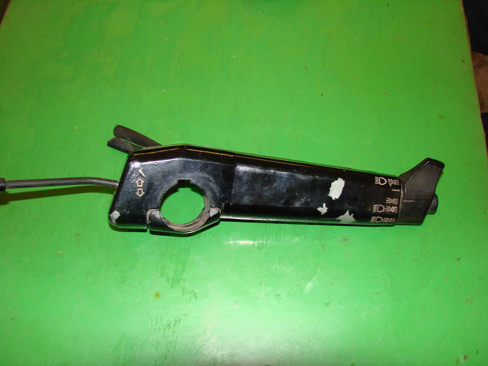

А "гитару" от Камаза ставил кто?
Опыт – это то, что получаешь, не получив того, что хотел.
#11 E_Gor
E_Gor
    Модератор разделов "Двигатель" и "Трансмиссия&quo
  • 861 сообщений
  • Город:МО Лобня
  • Интересы:926 300-55-85
Отправлено 09 Февраль 2011 - 18:40
Есть вот такая темка, посмотрите... http://www.gaz69.ru/..._1
У меня, как и у многих, стоит такая. И главный плюс гитары,на мой взгляд это то, что не надо ставить промежуточных реле, потому что контакты в переключателе с большим запасом по току(во всяком случае что касается переключателей света). Хотя с эстетической точки зрения не самый лучший вариант. У себя хочу менять,но когда доберусь до полной замены проводки.
#13 Mr.Fix
Mr.Fix
  • 781 сообщений
  • Город:Бугульма
Отправлено 09 Февраль 2011 - 23:43
А у меня, кстати, горела гитара на вкл. света. Когда на УАЗике работал. Хотя и рассчитана на 24В. Может сама гитара загашена была, она мне по наследству досталась... Я все на гитару через реле сделал. Опять же - зажигание выкл. - фары погасли, кроме габаритов.
Ну, сжечь что угодно можно. И одна из частых причин, плохой контакт между подвижными и статичными контактами или разболтанность в посадочных гнёздах из за чего они могут замыкать соседние (у меня так было) другими словами обычный износ и 24 в тут ни причём.Ну а если переходить на релюхи то смысла в гитаре не вижу, потому что как уже писалось выше по удобству, функциональности и эстетическим соображениям она уступает тем же переключателям с классики. Во всяком случае что касается ГАЗончика, в УАЗке приборы по другому расположены.
#15 TiTo
TiTo
  • 130 сообщений
  • Город:СПб, Парголово
Отправлено 10 Февраль 2011 - 19:02
то, что гитара на 24 вольта - как раз в минус играет. на том же камазе горят две фары, но напруга там вдва раза больше, а сила тока - меньше.
на нашей 12ти вольтовой технике токовые нагрузки получаются больше -> желательно использовать рэле.
Я в курсе о существовании закона Ома, в том числе и поэтому написал что 24В тут ни причём.Я разбирал и делал гитару видел какие там контакты, сам работал электриком ни один год и могу оценить какой примерно ток могут держать те или другие контакты. По поводу реле, спорить даже и не думаю,очевидно что они лучше, в электрике это самый распространённый способ коммутации сильноточных нагрузок. Но это несколько усложняет монтаж схемы переключения света, именно поэтому на мой взгляд гитара и получила такое распространение, что это самый удобный с точки зрения геморности установки девайс, при этом конечно более удобное расположение рукояки переключения света, тут же переключатель поворотов и не забывам что во времена массового использовани наших машин камазовская гитара была одной из самых доступных, в плане достать, камаз довольно распространённая машина в России особенно в то куцое на запчасти время. Сей час же выбор гораздо больше и почему бы этим не воспользоваться если есть желание сделать посимпатичней и поудобней и не лень заморачиваться.
Кстати интересно, а много гитар через рэлюхи подключено?
У меня контакты даже не подгоревшие хотя гитара явно бывалая, повороты давно убиты были и преоключатель света весь расхлябавшись был,но контакты как новые...
