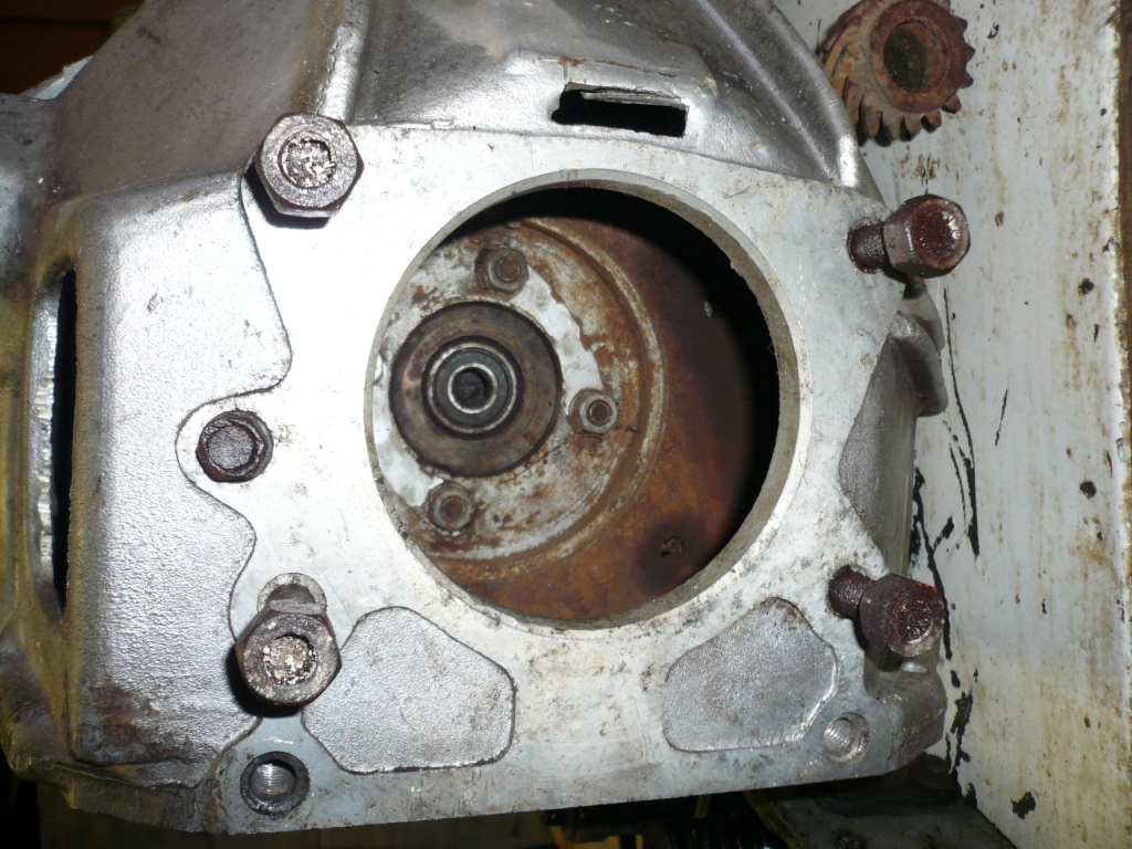

Вот сфоткал колокол, правда на сотку, так что качество не ахти.
Красным линия отреза, синим указаны шпильки к которым будет прикручен уголок
Я тоже купил "донора" волгу и поставил змз402 и колокол такой как на фото ,пришлось обрезать колокол и прикрутить уголок как и предлгалось ранее ,на креплеие поставил 10мм пластины,пока столкнулся с проблемой недовыжима сцепления ,думаю удлиннить шток подвесной педали , и выпускной коллектор надо желательно с одной трубой,так что если у кого есть в наличи такое буду рад рассмотреть предложения ,
Да совсем забыл дырки в уголке сверлил ууже по месту ,когда поставил сцепление коробку и пром кордан
Не совсем понял про недовыжим, он получился из за того, что уголок как бы отодвинул короб назад? В таком случае я бы немного подпилил ту часть колокола кода короб крепится, что бы уголок был заподлицо с поверхностью колокола.
Не думаю уголок тут не причем он не как не влияет не на вилку не на корзину (просто опора) ,на волге было всё нормульно .Сам перегонял машину !Патроха остались теже кроме диска и угла наклона переднего щита кузова к которому подвесил педали,просто в самом конце педаль сцепления упирается в пол думаю этого чуть чуть и не хватает,наверное надо удлиннить шток педали ,а там видно будет. А двигатель сильно и не надвигаеш с переди от шкива до передней перекладины 1-1,5см а если назад то не засунеш сцепление и пром кардан.
