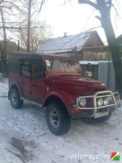

gaz-69-1957.jpeg p3250001.JPG Здравствуйте одноклубцы, купил и я себе недавно газончик)) своим ходом прогнал его 400км и вот он оказался у меня в гараже
газик вроде ничего и подешевочке достался, но есть в нем моменты которые мне не нравятся:
1. у него стоит фордовский бензиновый двигатель с родной коробкой, прет отлично но хозяину(предыдущему) впадлу было делать привод на передний мост, в итоге поставил что то наподобии лебедки и говорит пользовался ей редко, и так проходимости хватало... а я вот пару раз в сугроб влетел(поскольку после жигулей габаритов тупо не чувствую))))) и пришлось выкапывать лопатой, а не прикольно...
2. на раме спереди и сзади в районе крепления рессор тупо проржавели дырки и хоть не видно деформации но надо что то решать...
3. хочу нормальную крышу, а уазовская дорогая и на мой взгяд никакая....
посему решил поспрашивать у народа по повода дизайна крыши и откуда ее можно срезать и примостить, и какие можно использовать детали с магазина чтоб это дело упростить и не привратить в крышу наподобии моей.....p3250002.JPG gaz-69-1957-n.jpeg
предложите плиз свои варианты решения вопроса с крышей и рамой, так же может у кого в харькове есть наставки дверей ненужные чтоб я мог купить))
идея такая: крыша на болтах а поскольку есть 2 комплекта дверей на одни приварить наставки а вторые использовать без крыши

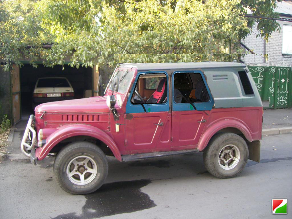

Надставки перевари УАЗовские, разрезаеш и укорачиваеш под свою дверь а потом вариш, но придется стекла заказывать или ставить оргстекло. Мне достался вот такой кузов с надставками, там видны сварные швы. Вот кузов с ремзавода сделан каркас и обшит железом. А по крыше решать тебе, что сможеш найти или купить по деньгам то и делай

gaz-69-1957.jpg спрашивал на автограде сколько крыша с т2 и ляда, в совокупности отдавали за 300 грн))))
жаль что забрать не смог( но идея интересная, ведь не надо делать непонятную дверцу сзади, а ставишь нормальную с большим стеклом))
ну и кое как попытался представить на фото))
