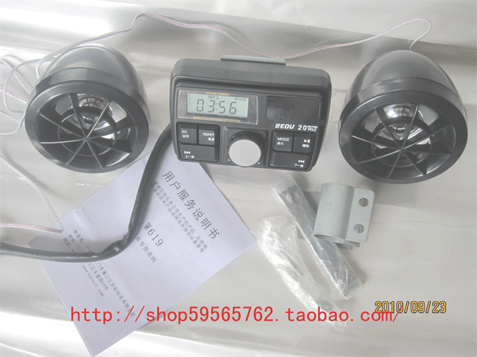

Я такую себе заказал.И места много не занимает и динамики врезать не нужно.

Трайкер, подскажи, что за девайс? А то по ссылке не понятно. Что умеет, мощность, как заказать?

Отправлено 27 Февраль 2013 - 08:23
Вот так перевело:
Особенности
Национальные разрешения Эксклюзивный запатентованный продукт (патент №: +200920204170,6 )
Поддержка SD / MMC / TF карт памяти игрока
Поддержка FM-диапазоне полную радио, радио ясно
Используя высококачественный стерео звук схем
Стильный, водонепроницаемый, землетрясение
Цифровая схемотехника, низким энергопотреблением, низким энергопотребление в режиме ожидания
Следующая загрузка без повторной настройки мощности автоматические памяти
Применяется для всех видов мужчин и женщин с мотоциклами и электрических автомобилей
EQ, чтобы выбрать режим звука (классическая музыка режиме поп-режиме, джаз режиме, рок режиме, в обычном режиме)
Экран дисплея
Номинальная мощность: 2 * 20W
Электронный регулятор громкости Переключатель
С трех дюймов с фонарем динамиков, качество звука супер хорошо
Машина может быть оснащена 3-дюймовым подсветкой Рог (128 юаней); 3,5-дюймовых динамиков (135 миллиона), сфотографироваться, пожалуйста, оставьте сообщение, чтобы уведомить клиента изменить цену.

Это музыка для мотоцикла.Как придет - отпишусь обязательно.
