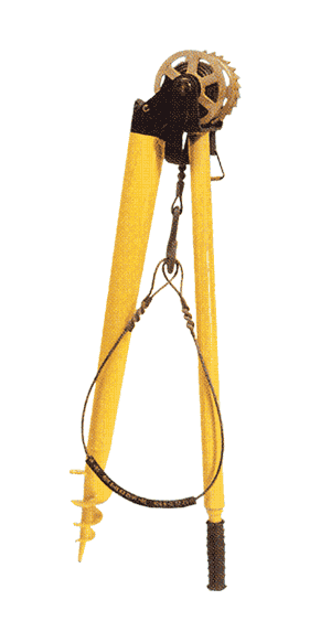

.............. хотя самовытаскиватели весом  600 гр при умелом использовании очень даже надёжно.
Вот такой! Замечательная вещь....увеличить бы ещё шнек и барабан, да материал поменять-цены великой вещь будет!

Нда, особливо в болоте или на каменной россыпи. Штопор это короче
