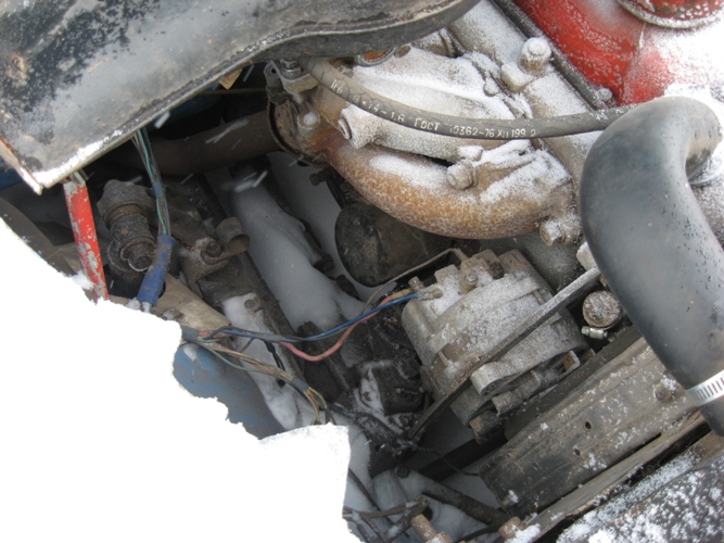

Мужики подскажите новичку какой это двигун и задний мост?
ДВС УАЗовский или ГАЗ-21. На 24 -м крышка толкателей (слева по ходу) цельная на всю длину и слева стоит корпус маслянного фильтра.

Отправлено 15 Март 2011 - 22:42
Вот фото, но не все че-то инет тупиттт
мост-колхоз,двигун или 451, или 417- посмотри маслянный фильтр вкручен через переходник или сразу в блок?если сразу -417 скорей всего коллектора круглые стоят,хотя может голову и меняли, а рама вроде ничего, вроде нормальный аппарат за такие деньги, но сдоками можно попасть.
